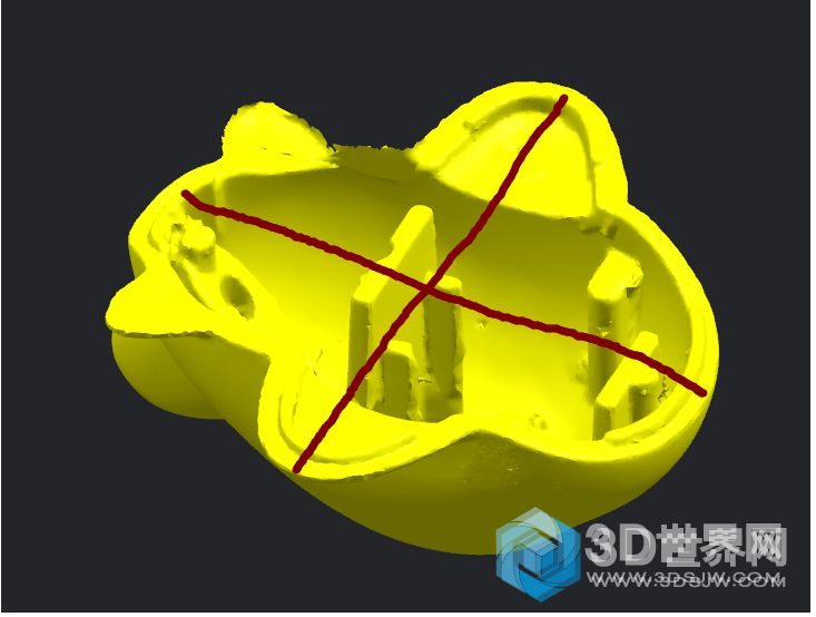

[求助] 逆向造型求教

做逆向建模,我习惯用 Catia,

发表于 2021-7-24 19:44:43 | 显示全部楼层
描线,尽量贴合,精度不太高

发表于 2021-7-27 13:42:07 | 显示全部楼层
我用IMAGEWARE搞这个逆向的
第一步:左右两边,取点建平面,摆正平面
第二步:左边描3D曲线,镜像右边摆正。
底面有平面和左右对称的用IMAGEWARE搞还是很方便的.

发表于 2021-8-9 16:54:16 | 显示全部楼层
回帖奖励 +1 G币
画两根线摆个大概,然后再打对称一点点微调

发表于 2021-10-4 21:07:17 | 显示全部楼层
先做底面平面摆正,再找中心线摆正

发表于 2021-10-12 14:56:02 | 显示全部楼层
可以使用包容体

发表于 2021-10-13 08:52:01 | 显示全部楼层
扫描的也有点不负责任    扫完也不给处理一下   可以用这个Geomagic Studio 2013软件   摆正比较准   UG里也可以摆正   就是比较麻烦要花线
