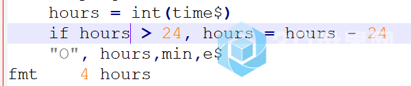

MasterCAM后处理:怎么提取时间数字作为程序号
如:18:47 时出的程序,那么程序号就是O1847

发表于 2021-7-25 14:41:44 | 显示全部楼层
找 pheader  下面 progno,前面加#号去掉

发表于 2021-7-23 12:24:15 | 显示全部楼层
"O",hour,min, e$

 楼主| 发表于 2021-7-24 21:20:02 | 显示全部楼层
不行啊,不显示程序号,只显示一个 O

 楼主| 发表于 2021-7-24 21:23:24 | 显示全部楼层
查找后处理“Call before start of file”

 楼主| 发表于 2021-7-25 15:50:26 | 显示全部楼层
谢谢。
