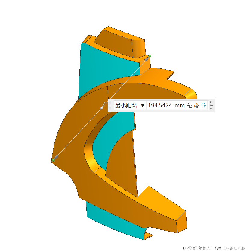

发表于 2024-3-31 20:33:01 | 显示全部楼层
还行,就是2306版本ug草图标注不知道是我点的问题还是它的问题老是约束错尺寸。

发表于 2024-3-31 20:34:10 | 显示全部楼层
。.。 发表于 2022-8-13 01:28
(162+11-3)是如何和R185相切的???而且还限定了E=75,按图是怎么做得出来的,真心不会!
可以用同步建模里的设为相切

发表于 2024-4-1 19:50:02 | 显示全部楼层

发表于 2024-6-9 10:33:01 | 显示全部楼层
B尺寸比R185小,R11的小圆还限定162的尺寸。请教各位大佬,这草图先要怎么画呢?
227
3292
3292
发表于 2024-6-9 22:32:04 | 显示全部楼层
R11我是约束相切和定好位置再拉伸,然后再同步改直径尺寸。修修补补的画了一个,三项数据都大不少。应该是画法不对。

发表于 2026-3-23 14:22:48 | 显示全部楼层
距离对了
