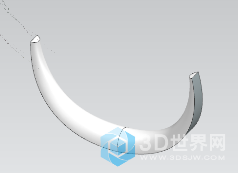

[求助] 这弯的体能压平吗?
81
378
6641
6641
发表于 2021-7-29 13:58:16 | 显示全部楼层 |阅读模式
3D展平.rar

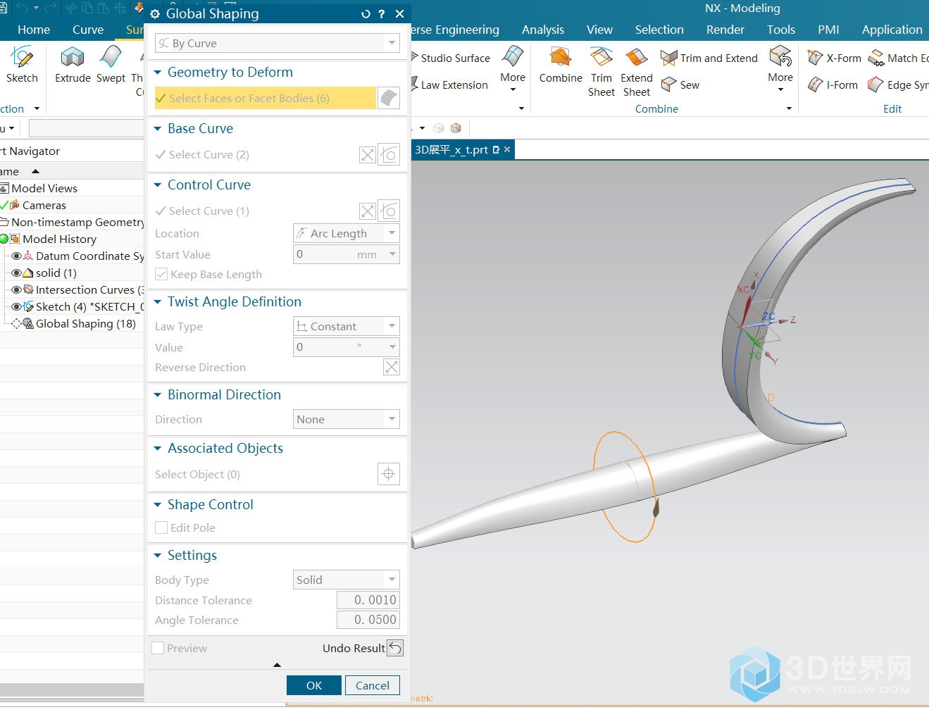

发表于 2021-8-10 11:26:51 | 显示全部楼层
要做两条线用来做整体变形形的基准线与控制线。
143
1799
1799
发表于 2021-8-9 17:24:44 | 显示全部楼层
首先你要做两条线,然后用整体变形,选择按曲线,控制曲线哪里保持基本长度要勾选

又学一招,谢谢大师 !!想请教大师知道低版本怎么展平吗
79
2311
2311
发表于 2021-8-10 19:52:57 | 显示全部楼层
中文的叫   一步式展开
