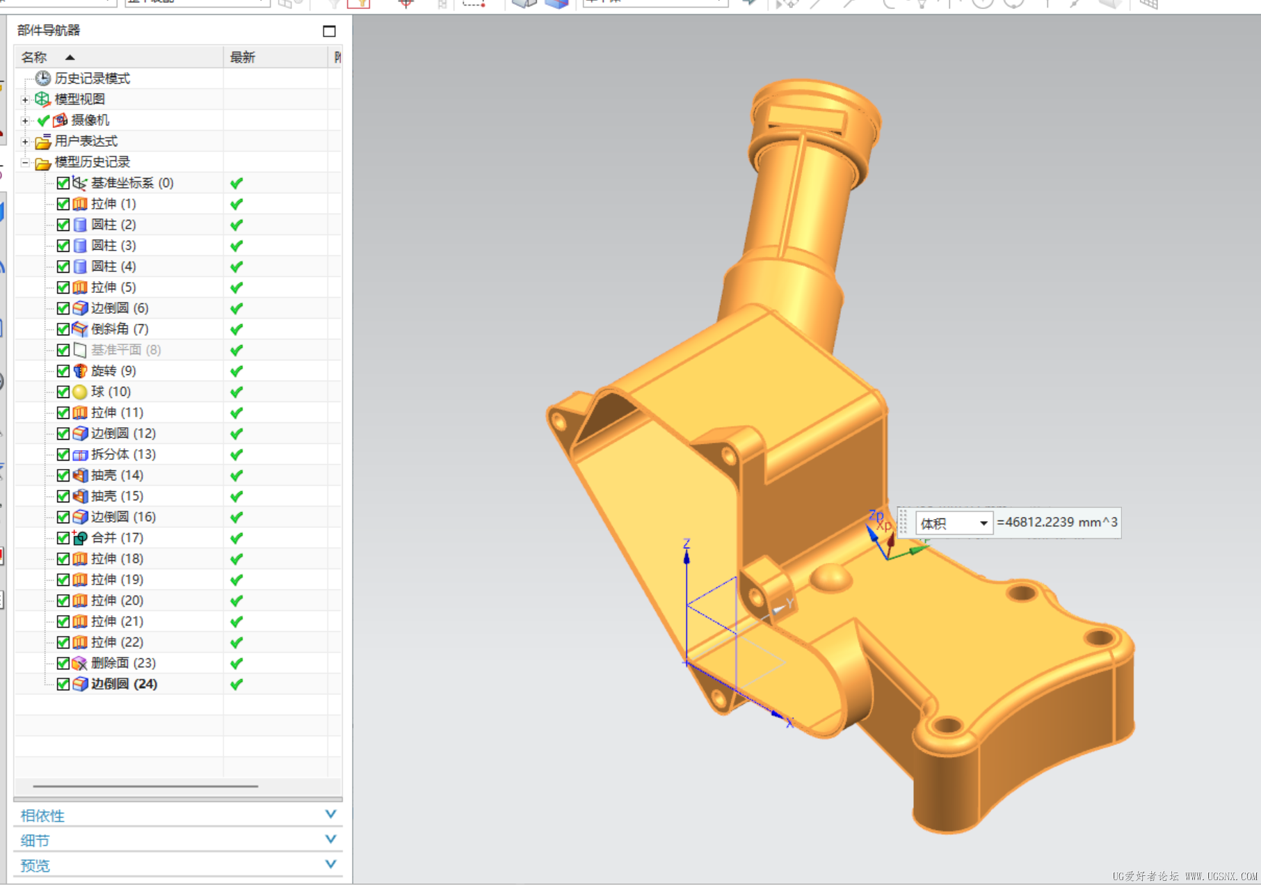

发表于 2025-8-31 19:38:55 | 显示全部楼层
这个题目比较麻烦,抽壳可以拆分成两个体分别抽壳,然后合并,要注意填M截面的半个圆只有一半。管道那部分可以建一个矢量,不然多画几根线投影也可以。
花了三个多小时,很多细节方面的事情,除了体积大了0.06%,其他几个问题的答案都一样,应该是我几个小的固定孔没有定位好圆心。
