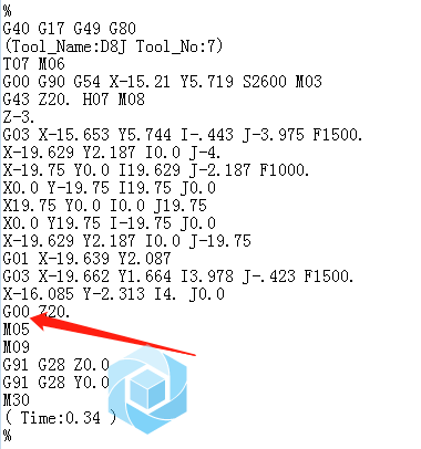

大神们  看看这个地方怎么加个G0,我就把这个后处理刀号和备刀删除了  结果少个G0

要改后处理。把后处理发出来。

在后处理程序结束 位置可以强制输出G0 Z20

搞好了  谢谢
