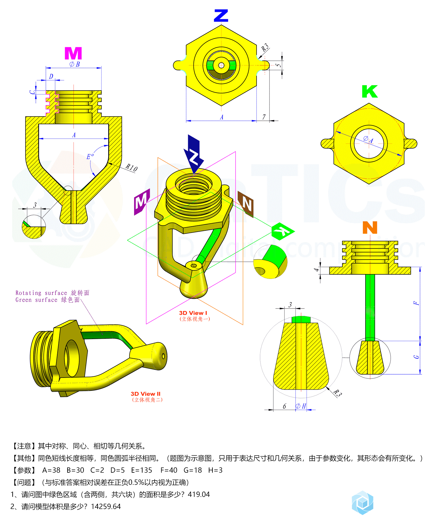

查看: 6666|回复: 25
[建模] catics第11届 3D11-H2
761
112
1735
1735

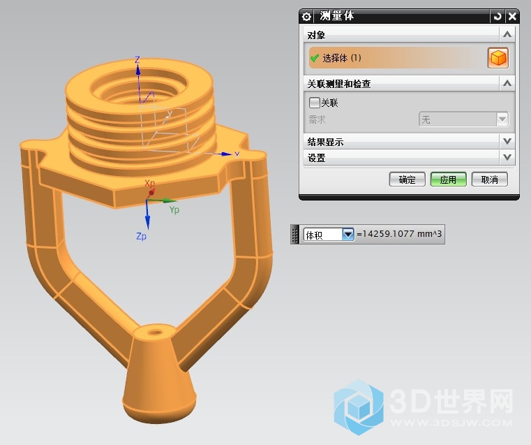

发表于 2021-8-7 14:24:20 | 显示全部楼层 |阅读模式
1847结果文件: 3D11-H2.rar (263.12 KB, 下载次数: 69)
欢迎跟练

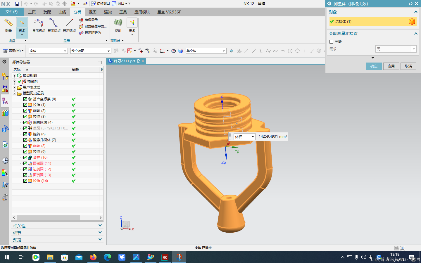

发表于 2021-8-7 19:35:42 | 显示全部楼层
NX10.0.3.5结果:体积差一点点
catics第11届 3D11-H2.prt
485 KB, 下载次数: 17, 下载积分: G币 -1

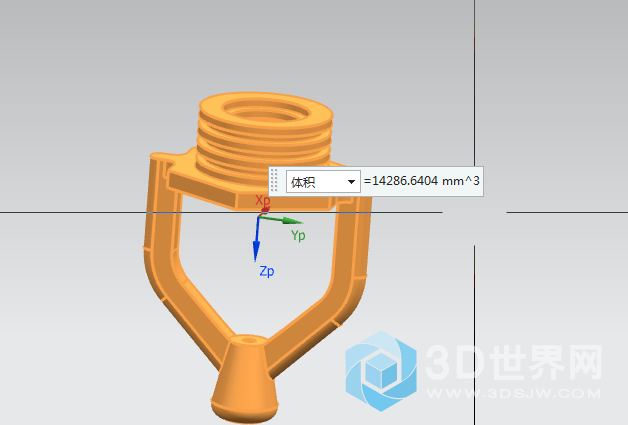

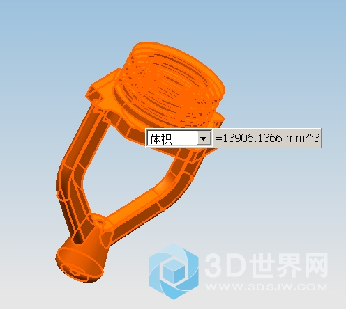

发表于 2021-8-18 15:16:12 | 显示全部楼层
我的体积是不是差了一点

发表于 2021-8-19 15:40:03 | 显示全部楼层
体积差的是不是有点多 ug版本10.0.0.24

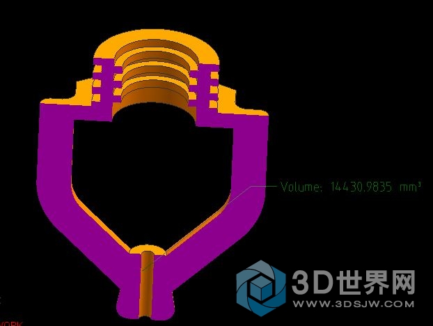

发表于 2021-8-19 19:02:06 | 显示全部楼层
我的面积是一样的,下面的体积也正常了

发表于 2021-8-19 19:37:08 | 显示全部楼层

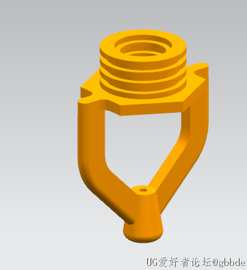

发表于 2021-9-10 10:24:02 | 显示全部楼层
NX1872 試作

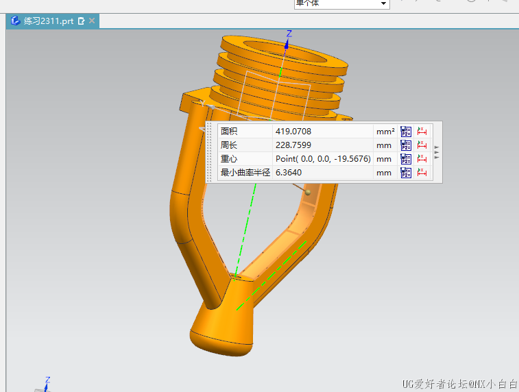

发表于 2023-9-30 13:42:36 | 显示全部楼层
面积,体积都相差一丢丢,误差0.5%以内
