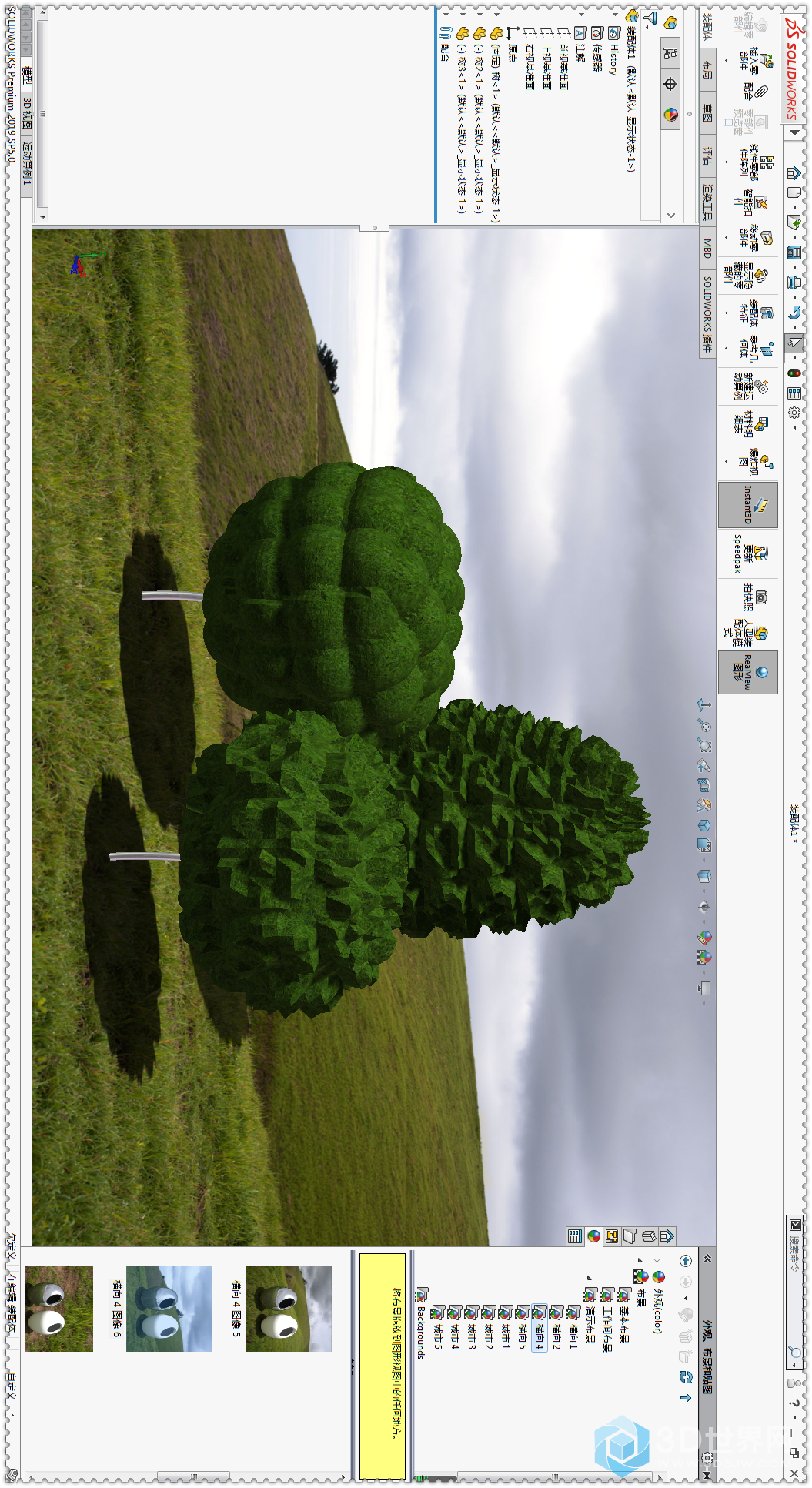

建模过程

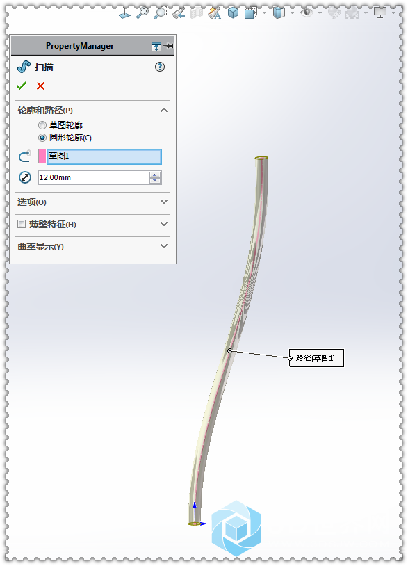

1.在【前视基准面】画一根样条曲线,尺寸不重要。
2.【扫描】圆形轮廓。

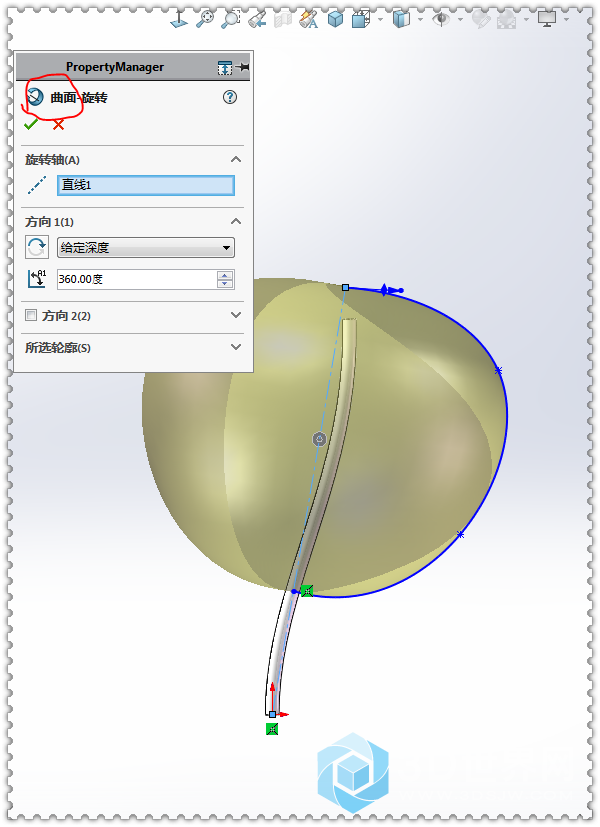

3.还是在【前视基准面】画样条曲线。
4.【曲面旋转】。

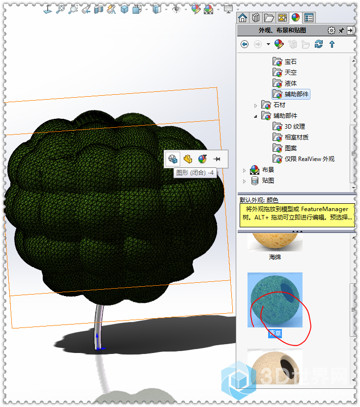

5.给曲面添加外观:辅助部件——3D纹理——随便选择一个:凹坑凸起。
6.调整一下贴图的大小。
7.在曲面实体上右键——【3D纹理】。(插入菜单——特征里面)

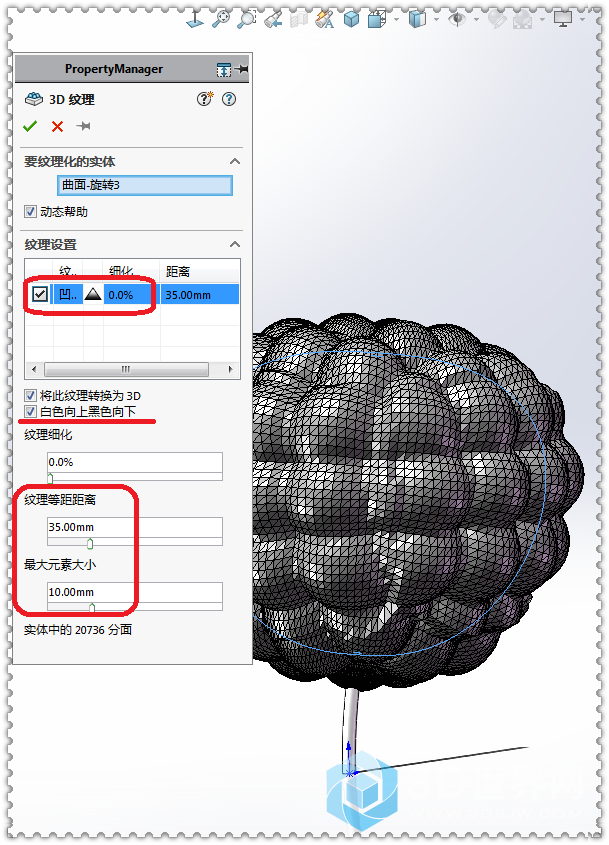

8.勾选:凹坑凸起;勾选:白色向上黑色向下;纹理等距距离:35 ,最大元素大小:10 。
9.添加外观。
10.【显示样式】上色 。

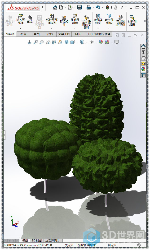

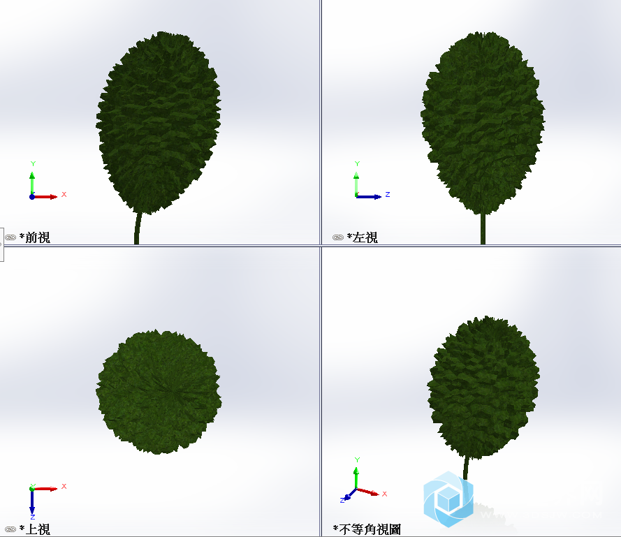

树二
11.换个3D纹理——花形 。
12.【3D纹理】勾选:花形 ,纹理等距距离:30 ,最大元素大小:15 。
13.添加外观。
14.完成。

发表于 2022-8-17 17:52:51 | 显示全部楼层
2018版本没有3D纹理
