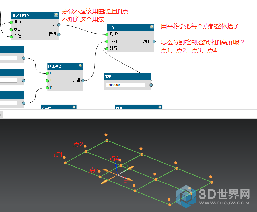

请教大佬,在使用时,不清楚用哪个命令,可以让网格4个点分开,对其单独控制高度。

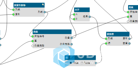

发表于 2021-9-8 13:37:49 | 显示全部楼层
如果是分别拉伸的话 就要有筛选条件 来判断每个点的位置 例如点1为位置中心  =点1距离判断是点1   点1与点2距离判断是点2的形式 来删选点

发表于 2021-9-8 13:41:51 | 显示全部楼层
未命名1631079664.png 类似于这种

 楼主| 发表于 2021-9-13 10:39:11 | 显示全部楼层
我是想把点分开,做不同的高度,然后做直线(见图片),图示只是代表面上其中一个方格,面上假设划分了20个或更多的网格;  它这个所有点是一个整体,不能单独平移高度。

发表于 2021-9-13 11:15:09 | 显示全部楼层
用测量进行编号 删选进行选择就这样

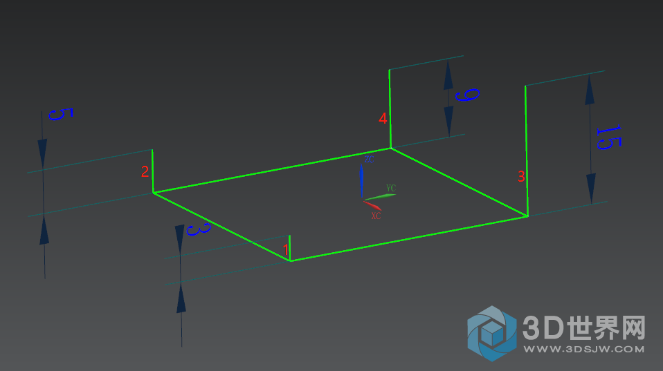

 楼主| 发表于 2021-9-13 11:30:08 | 显示全部楼层
见图示,要做成这样的高度不同的块。每个是挨着的、、、会吗{:}
