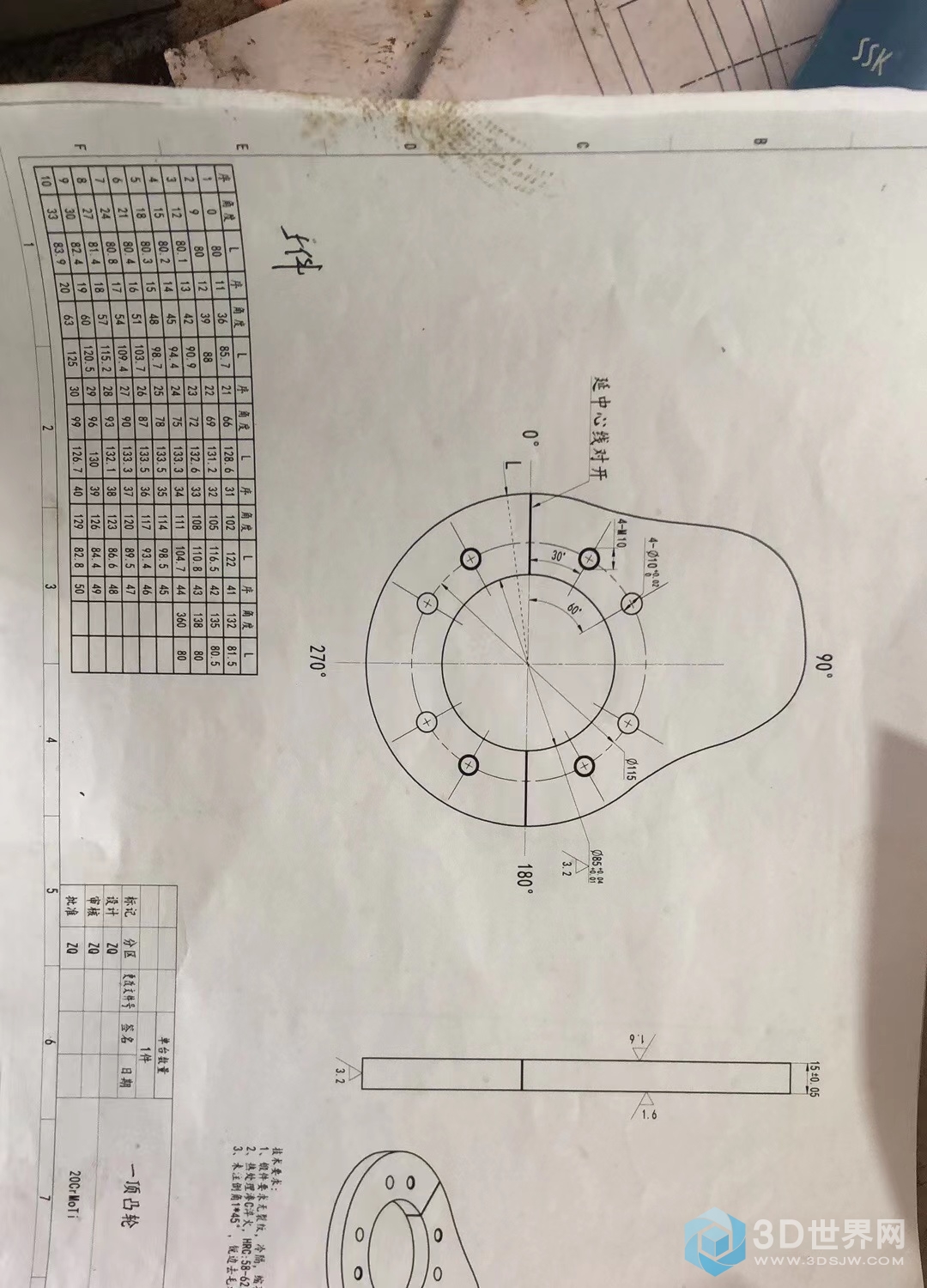

先画点然后串起来吗,左下角的表,大佬帮帮我

表格就更好弄了,进入制图里弄啊。不懂就鼠标停放上面就会显示啥子意思

44条线依次标上角度和长度,最后样条曲线连上

拉伸进入草图画几个圆倒圆角过度退出拉伸,拉伸高度方向确认下。找到孔,建立两个孔,剩下用圆形阵列,中间那个线用拆分体搞定。最后用层区分下
