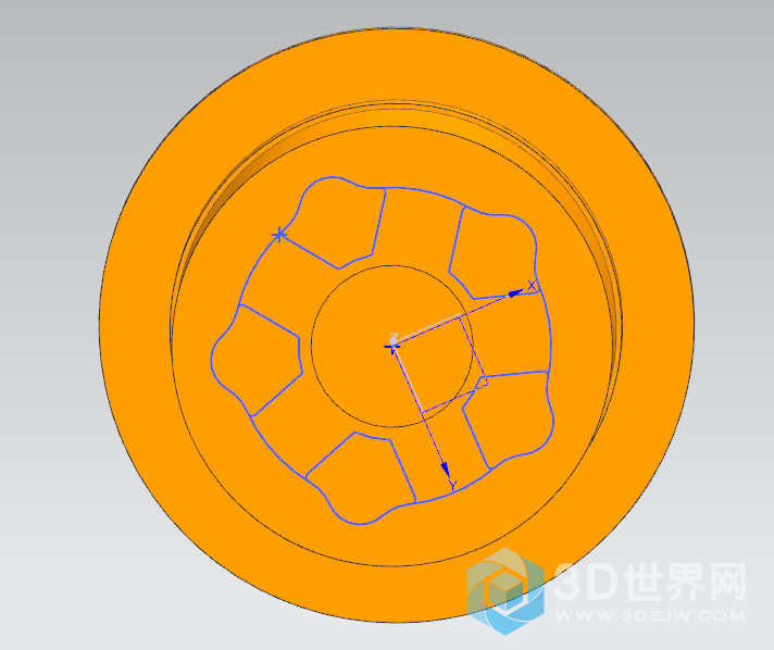

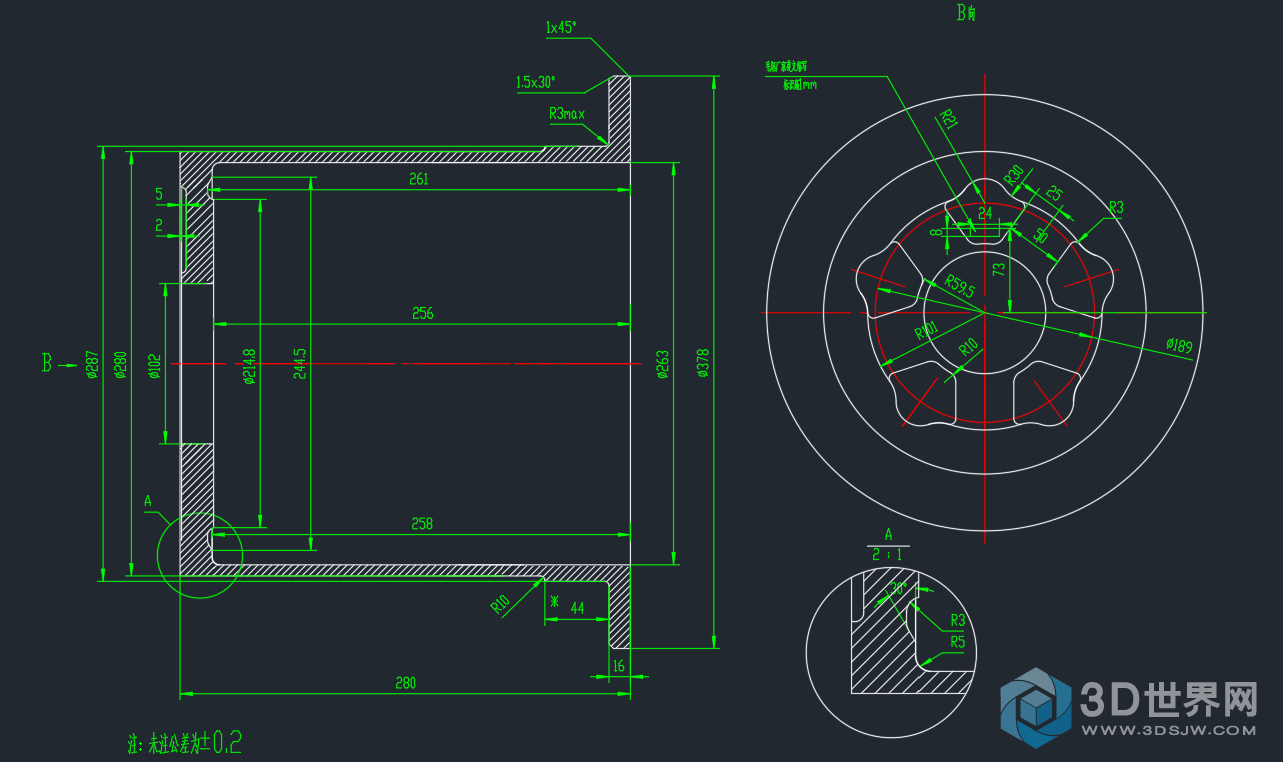

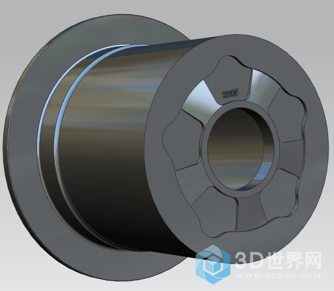

想问问花纹是怎么完成的

先画21的小圆弧它的圆心在直径189的圆上

那个花纹的草图可以画出来,不会扣图
1777
1777
 楼主| 发表于 2021-10-12 15:22:01 | 显示全部楼层
刚入门{}

圆的旋转得实体,花拉伸得实体再倒圆角,最后求差

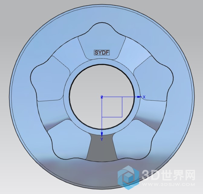

刚入门学习

那个草图是怎么操作的?步骤能给简单说下嘛
