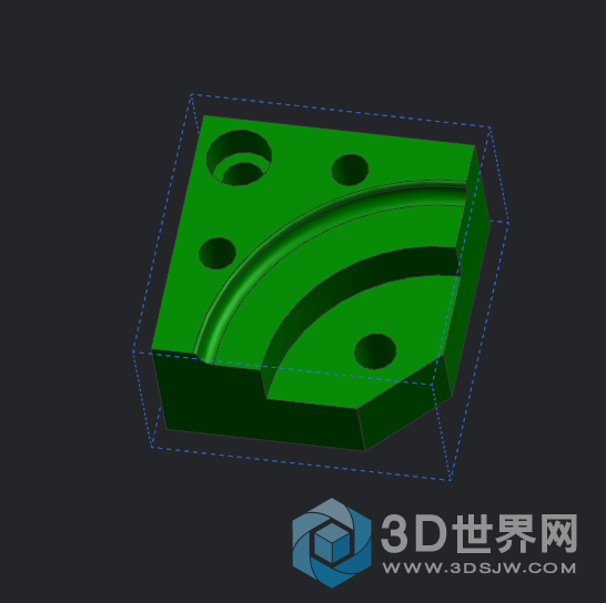

像这种线条向是怎么做出来的呀!

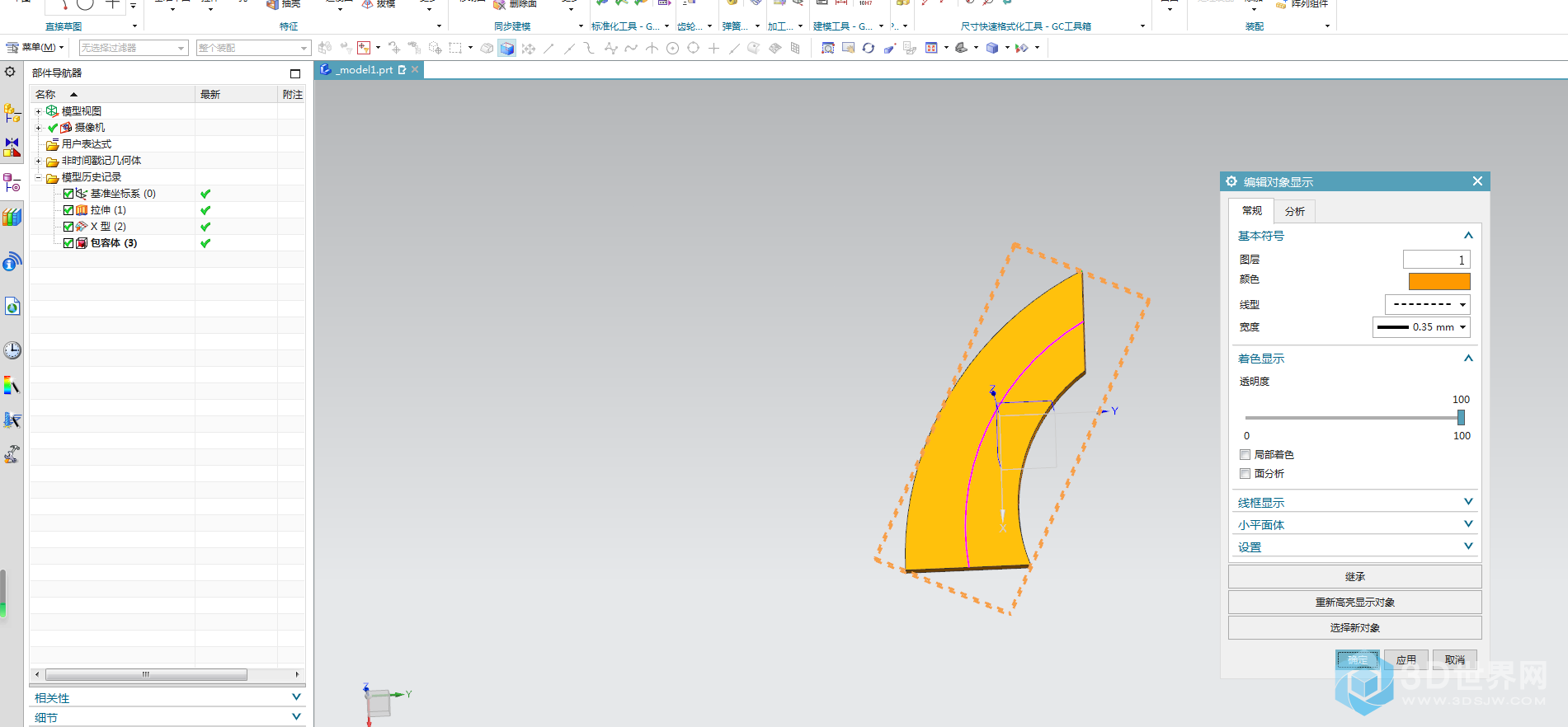

发表于 2021-10-12 14:01:08 | 显示全部楼层
先抽取边界线,变成实线,再编辑对象显示线型改为虚线

你好 谢谢你 我说的是像图上那样是个矩形的 实体距离的长方体

发表于 2021-10-13 08:54:28 | 显示全部楼层
用包容体命令创建块,然后按Ctrl+J将块调成透明,线条改为虚线

谢谢 不过我发的这个是线条 不是包容体。就是线条在这件活的四周给他围起来了

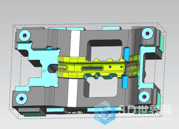

发表于 2021-10-13 20:33:38 | 显示全部楼层
包容快→抽取曲线→类选择 →设置线型
