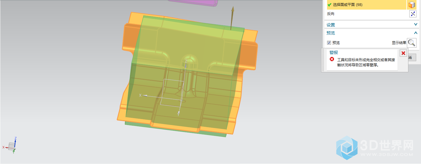

为什么一点修剪体就报错呀,有没有大佬告诉一下怎么解决 或者有什么其他的方法可以做出这个片体的型面

1.你检查下片体是不是完全缝合了(检查几何体)
2.你所分割的片体要大于被切割的实体
3.你被切割的实体是否被求差过?如果你就是要做的包容体刚做出来的就没问题,实在不行的话,要求不高的话公差稍微调大一点

分割的工具片体可能没有完全大于要切割的实体,你最好把图拿上来帮你看下
