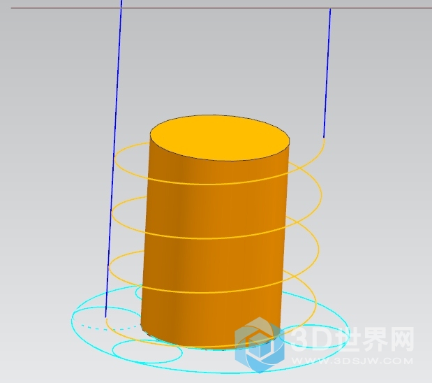

明明10毫米的刀具可以过去,可刀路为什么是这个样子?好像是底壁铣通病,1953试了也这样,我图档是1872的

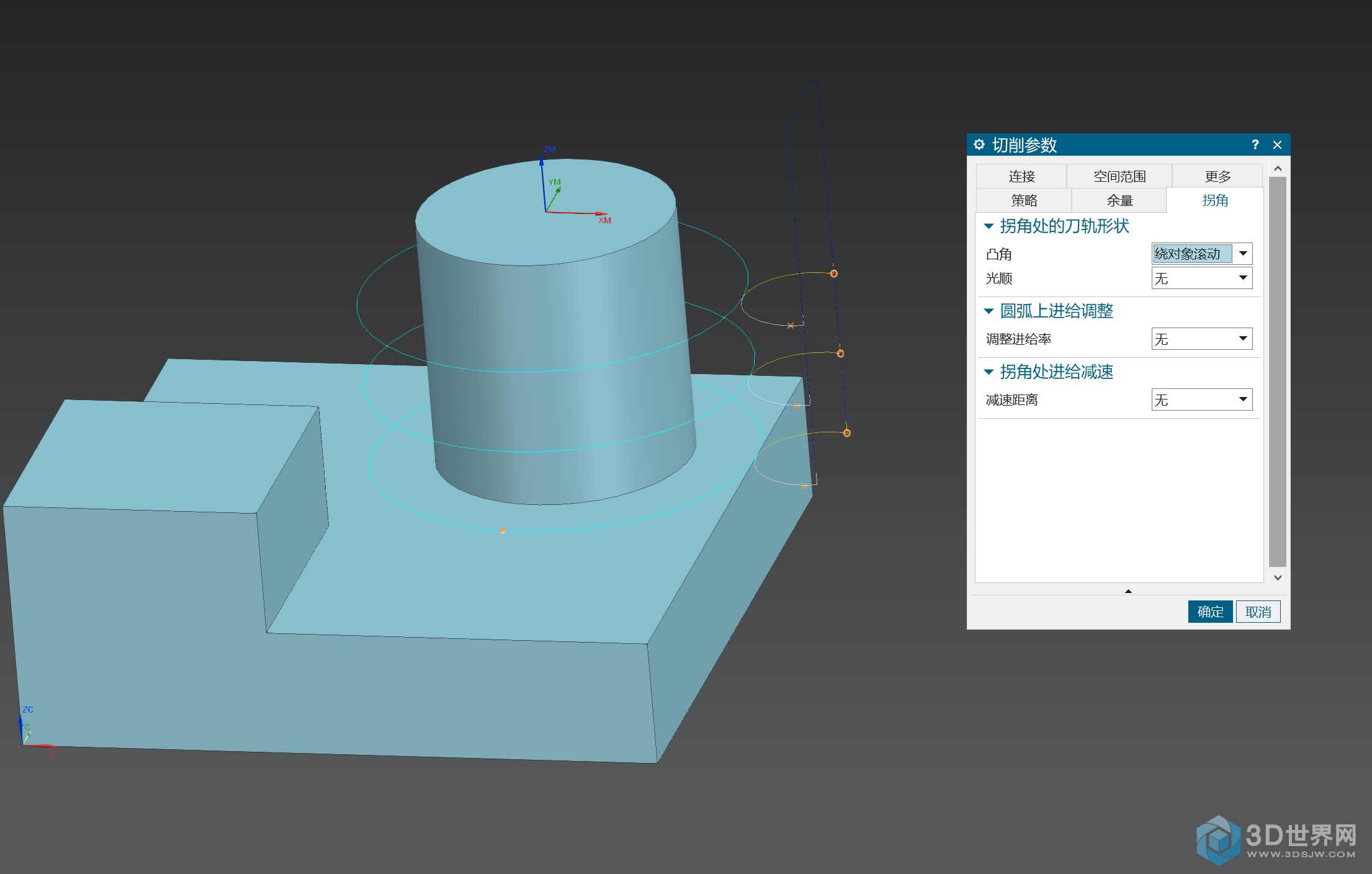

发表于 2021-10-16 09:36:32 | 显示全部楼层
策略里面绕对象滚动

发表于 2021-10-16 09:11:49 | 显示全部楼层
拐角处的刀轨形状,改成绕对象滚动,可以解决

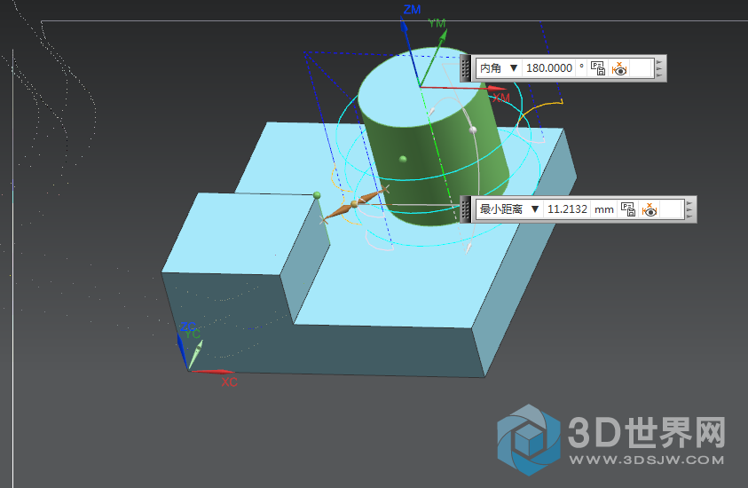

发表于 2021-10-16 09:09:51 | 显示全部楼层
你可以在非切削参数里面调整进刀位置
