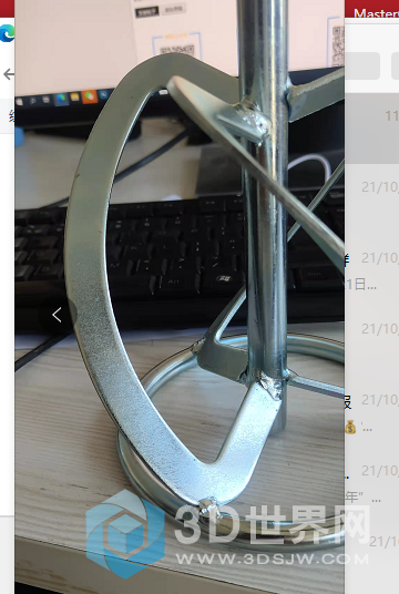

求大佬们教一下
不知道这个片怎么画
不知道这个片怎么画
就画出来这个
就画出来这个

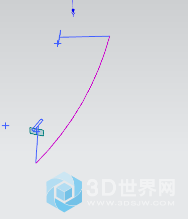

发表于 2021-10-26 10:27:42 | 显示全部楼层
大概是这样吧。

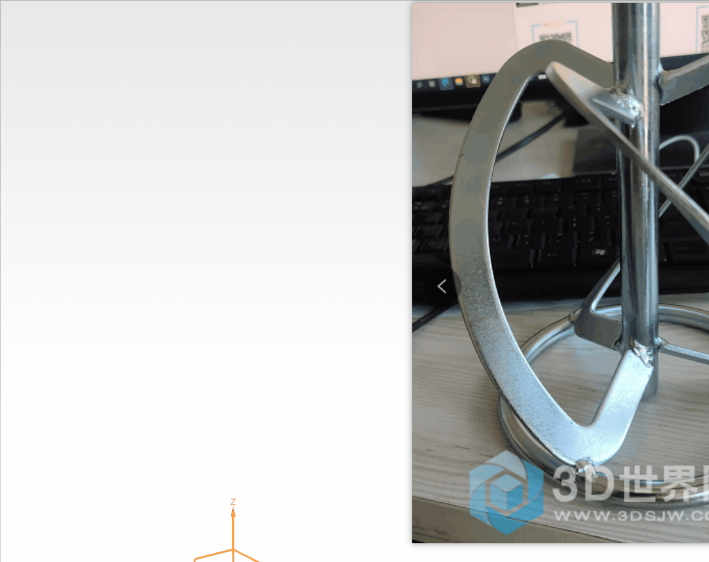

大佬,那个后面圆弧的怎么做呀,还是有点看不明白

因为用的命令比较简单所以没存文件。我大概解释一下,图上的大圆弧是草图下面画的,两端小圆弧用的桥接线,当然,3D倒圆也可以,之后扫掠出面加厚即可。用钣金模块做可能没这样来的简单吧。
