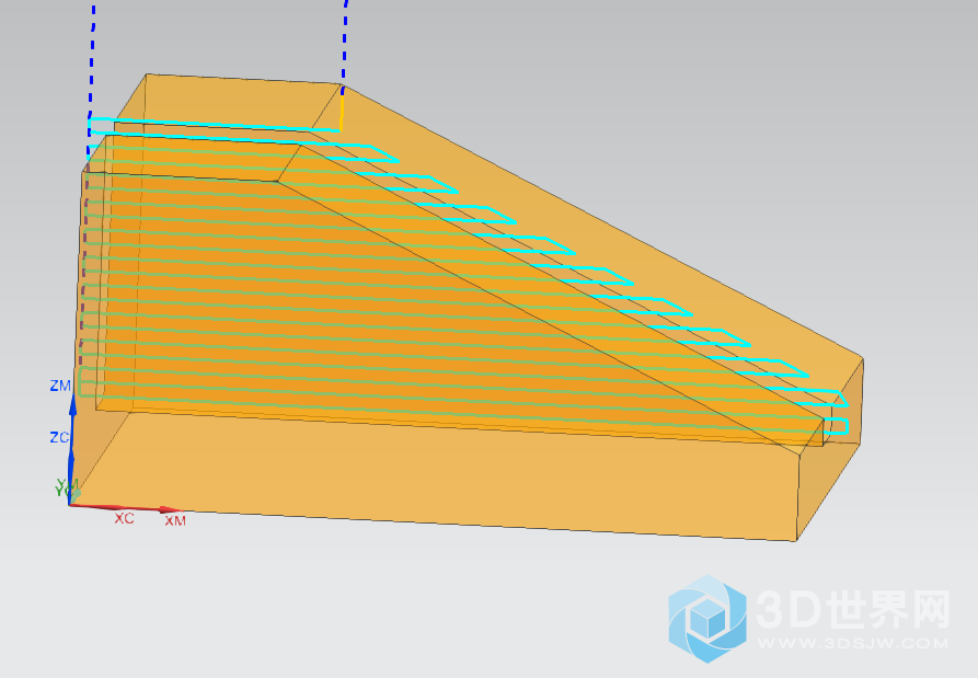

这个刀路有没有谁知道咱们编得

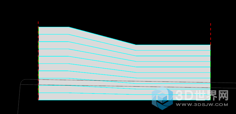

发表于 2021-10-29 15:08:29 | 显示全部楼层
登高,固定轴~~~

他的是这样的仿佛是点线驱动走往回

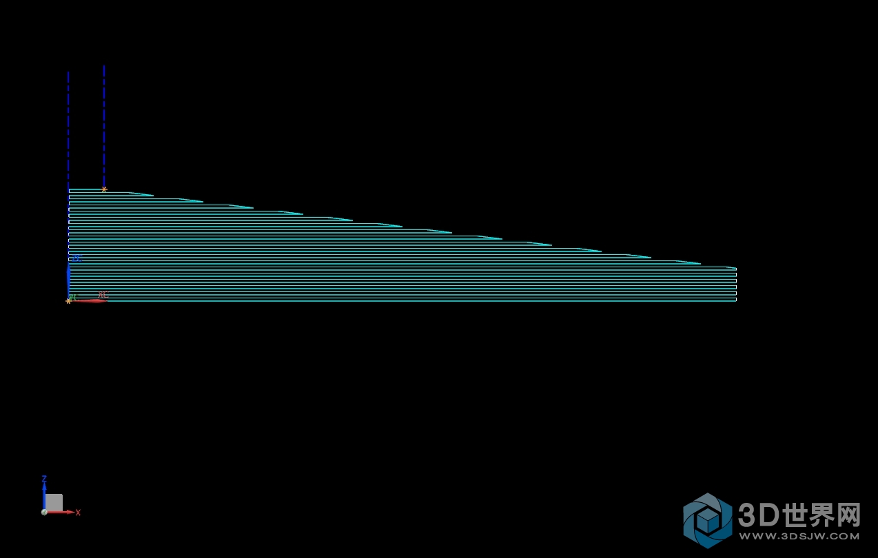

发表于 2021-10-29 16:30:07 | 显示全部楼层
用普通的等刀就好,做不出跳刀多只是模型问题

 楼主| 发表于 2021-10-29 16:30:34 | 显示全部楼层
tdbsyy 发表于 2021-10-29 15:08
登高,固定轴~~~
你这刀路太密集了能调稀疏点吗

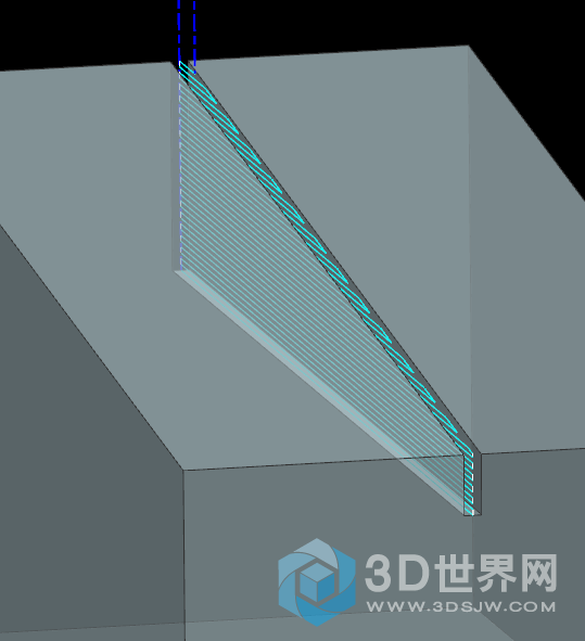

 楼主| 发表于 2021-10-29 16:37:50 | 显示全部楼层
你的是这种曲面驱动 要得是斜面等高均匀切削

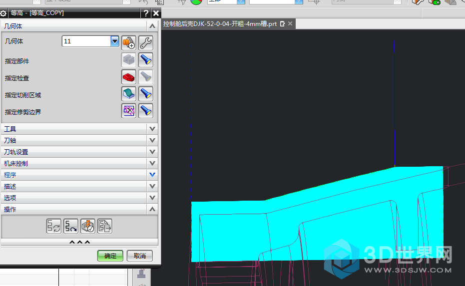

发表于 2021-10-29 17:18:49 | 显示全部楼层
一个等高解决了为什么还要搞那么复杂

发表于 2021-10-29 17:28:10 | 显示全部楼层
000
这得可以只选一边 刀等于槽的大小
