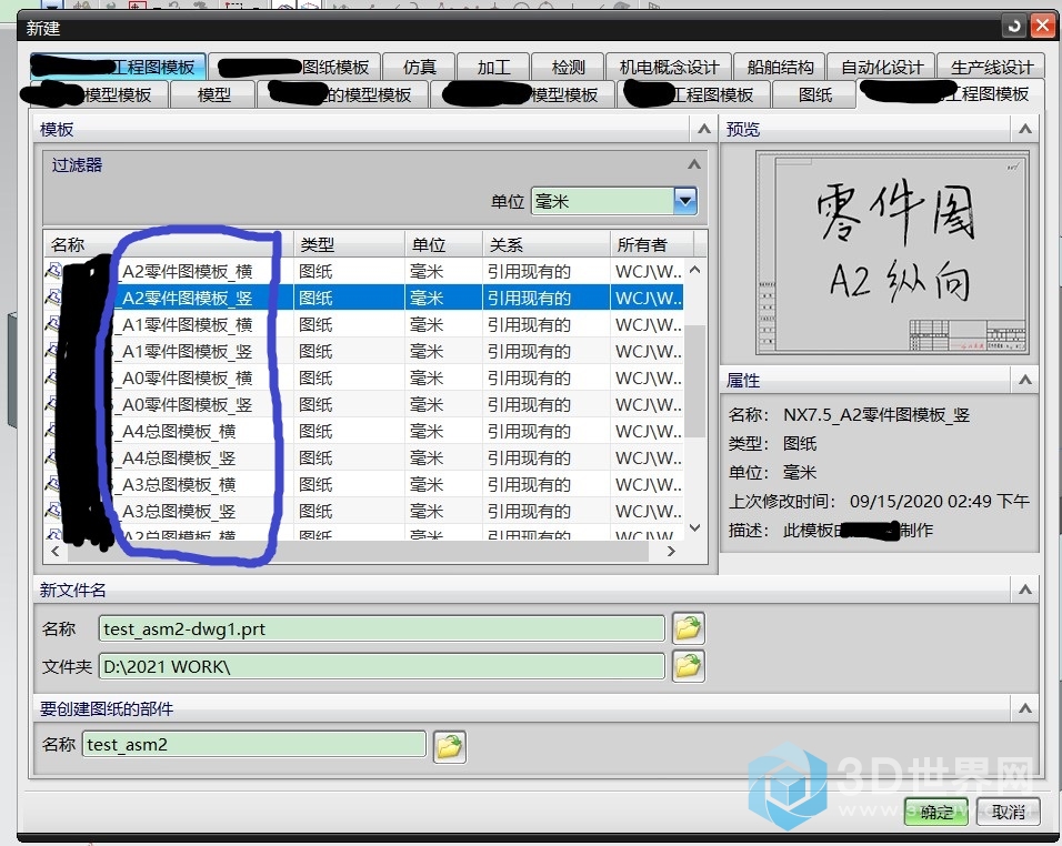

发表于 2021-11-23 11:48:43 | 显示全部楼层
删除很简单,你直接把这个文件(下图箭头)删除就行了
或者把prt文件删除也可以
(记得备份,以免自己制作模板在此基础上修改时找不到源文件)
制作自己的模板,网上很多教程,你可以找到学习。
你说的横向、纵向工程图,我的方法就是建立横向和纵向的模板
如下图
希望对你有所帮助
