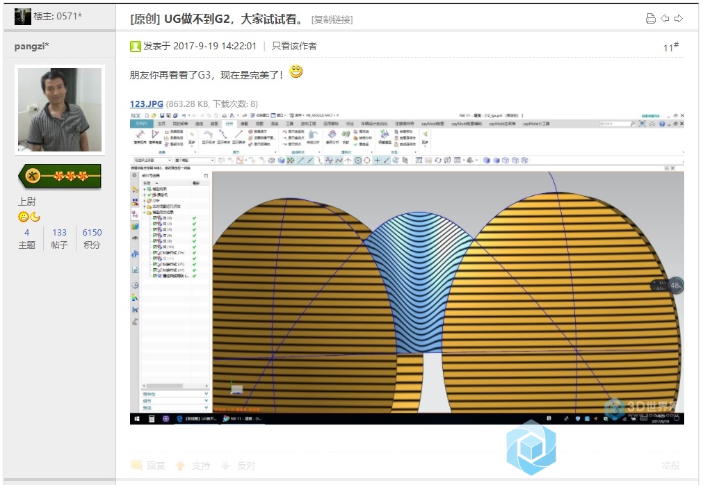

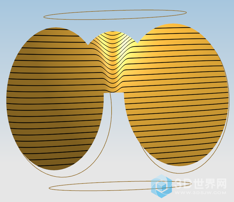

本人才加入论坛不久,很多权限还没有。前面这位大神做UG经典曲面100例,在原贴评论中,另一位大神截图用网格曲面就做到了G3才有的斑马纹,
不知道是怎样做到的。而且UG网格曲面并没有G3连续选项,有没有大神指点一下?

发表于 2021-12-14 09:47:13 | 显示全部楼层
应该是辅助线不一样吧,他的辅助线是投影到曲面上,再桥接。你的是随意画的。

UG的网格曲面选项里只到G2,但是有个大神直接用网格曲面做到了G3才有的斑马线,只是想问如何做到的

发表于 2021-12-14 11:32:41 | 显示全部楼层
线是关键,线画好了就能达到G3,有些时候我做面只设置G1连续,结果用分析工具一查,竟然达到G2连续了,G3同样的道理,我就不多说了

 楼主| 发表于 2021-12-14 14:32:56 | 显示全部楼层
lusong999 发表于 2021-12-14 11:32
线是关键,线画好了就能达到G3,有些时候我做面只设置G1连续,结果用分析工具一查,竟然达到G2连续了,G3 ...
上面那个例子,我桥接线做到G3,网格面G2了,但是仍然不能有他们那种斑马纹效果,请问线要如何调整优化才能达到?

发表于 2021-12-14 20:43:12 | 显示全部楼层
ebenyuan 发表于 2021-12-14 14:32
上面那个例子,我桥接线做到G3,网格面G2了,但是仍然不能有他们那种斑马纹效果,请问线要如何调整优化才 ...
我也是曲线桥接做到G3,然后做出的曲面,虽然也没有达到G3连续,但是感觉也很接近了

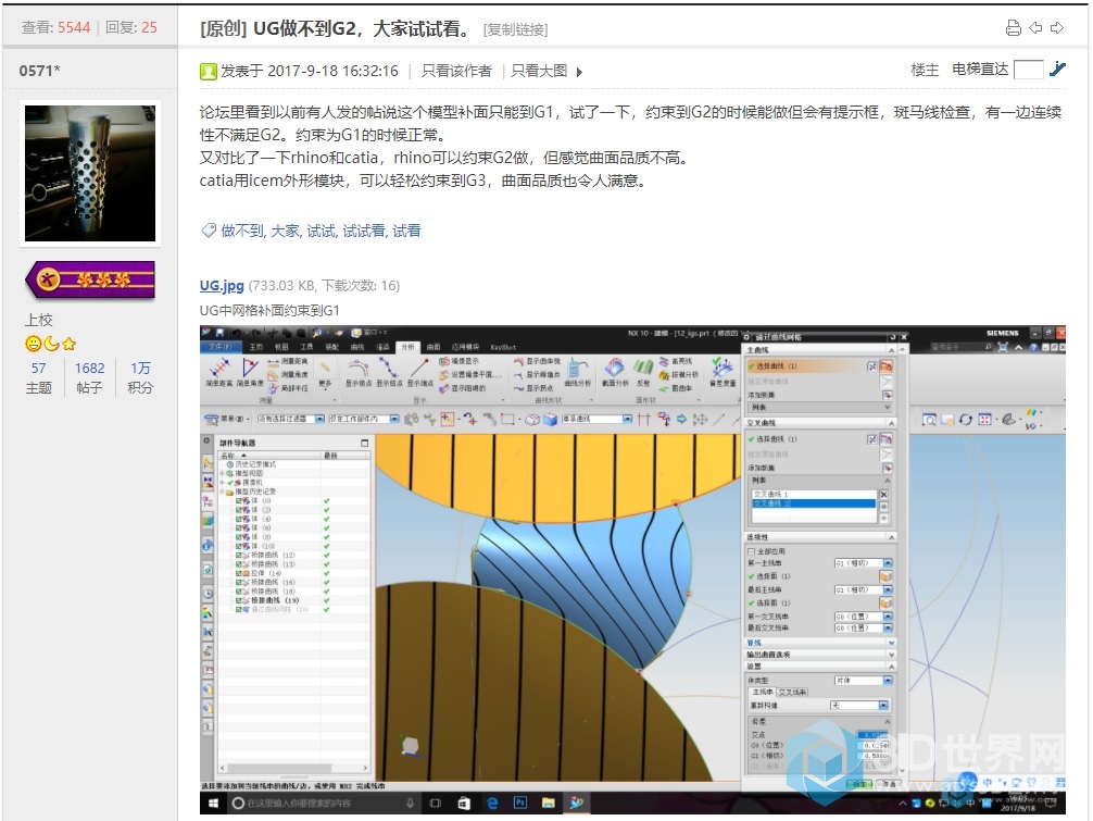

发表于 2021-12-17 17:05:39 | 显示全部楼层
通过斑马纹可以判断曲面的g0 g1 g2连续,判断不了G3,图中曲面也只是G2连续,线调节成G3连续,看起来斑马纹会更流畅而已。

 楼主| 发表于 2021-12-18 10:15:02 | 显示全部楼层
mo_yu 发表于 2021-12-17 17:05
通过斑马纹可以判断曲面的g0 g1 g2连续,判断不了G3,图中曲面也只是G2连续,线调节成G3连续,看起来斑马纹 ...
感谢大神解答,感觉UG做的曲面也大都到G2。还是和别的一些A级曲面类软件alias或者CATIA有差距
