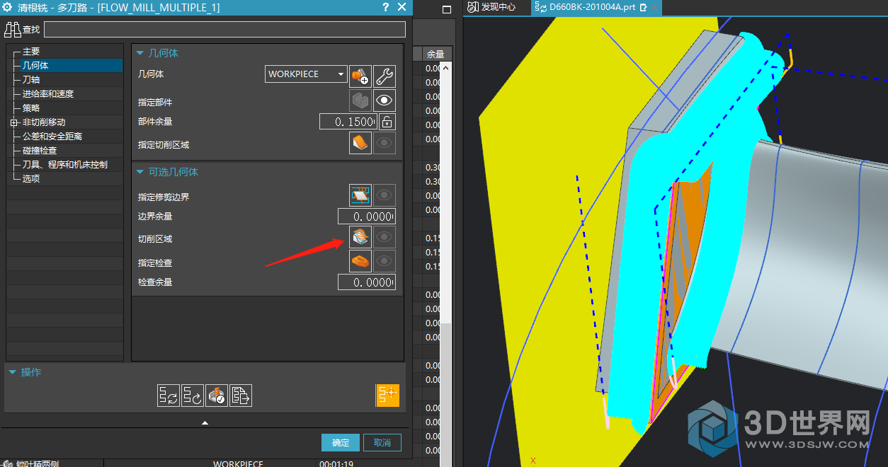

2007的多刀路清根不指定切削区域时可以生成多刀路,但是指定了切削区域的话始终就只有一条刀路,之前版本没出现过。是新版本我的操作不对,还是BUG啊。
不指定切削区域
不指定切削区域
指定切削区域后
指定切削区域后

发表于 2021-12-18 19:59:33 来自手机 | 显示全部楼层
bug吧,我其他版本试过没问题

 楼主| 发表于 2021-12-19 12:13:18 | 显示全部楼层
左手倒影111 发表于 2021-12-18 19:59
bug吧,我其他版本试过没问题
我也觉得是,希望下一版能修复
