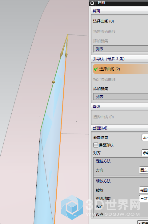

各位大师帮帮我
箭头处的R角应该怎么倒
箭头处的R角应该怎么倒

发表于 2021-12-19 07:39:14 | 显示全部楼层
如果只是图中改一个角,替换一下即可。
如果是原始正向设计,那肯定是先构线然后用面来做。

 楼主| 发表于 2021-12-19 16:15:29 | 显示全部楼层
0571* 发表于 2021-12-19 07:39
如果只是图中改一个角,替换一下即可。
感谢大师。 我按你的方法做出来箭头处是圆的(图1)  然后我就换个思路按图2的线来扫略就OK了
