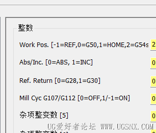

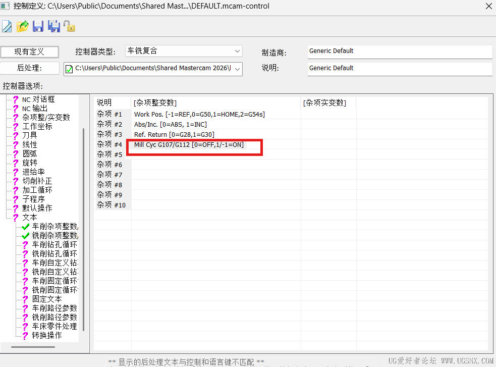

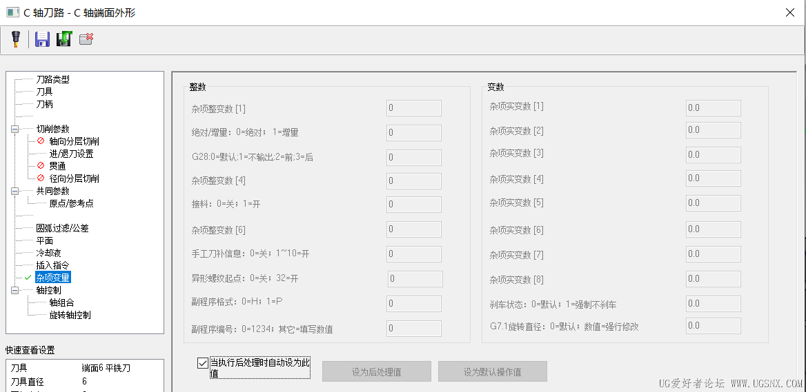

 楼主| 发表于 2026-4-22 09:16:00 | 显示全部楼层
Linmastercam 发表于 2026-4-21 14:30
大佬,我这是没有极坐标吗?
跟后处理有关,系统自带默认的有, 屏幕截图 2026-04-22 091945.png 屏幕截图 2026-04-22 092032.png 屏幕截图 2026-04-22 092124.png
