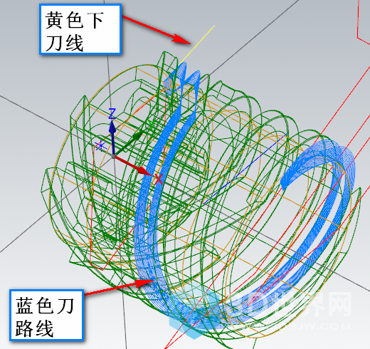

MASTERCAM360°转替换轴过切刀路线看上去挺好的刀具显示就过切了
