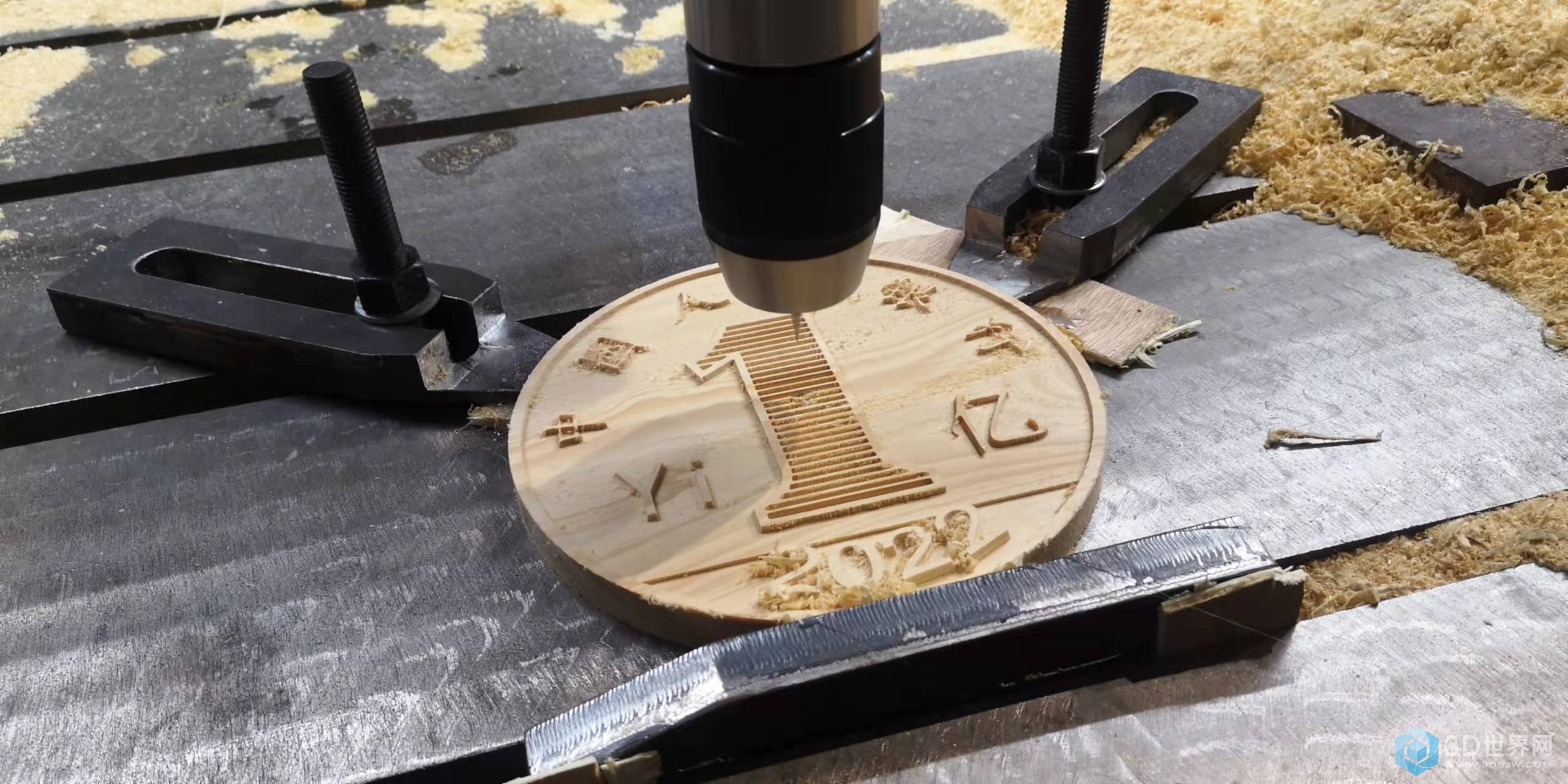

 楼主| 发表于 2022-1-15 18:39:05 | 显示全部楼层
加工中
加工中
加工过程中,发现程序的一些问题。使用的是往复策略,汉子有倾斜的部位,由于木质纹理问题,有掉角现象,下次得在文字部位局部使用跟随周边策略试试。

发表于 2022-12-4 15:45:52 | 显示全部楼层
楼主这个侧面的压为啥块能顶住,产品不会动???
