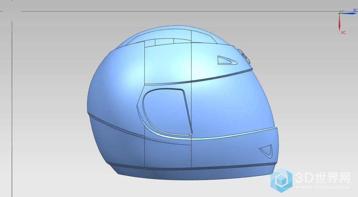

这个头盔抽壳加厚都不行,大致偏置也不知道是不是我不会 .

2mm就行了 谢谢大佬

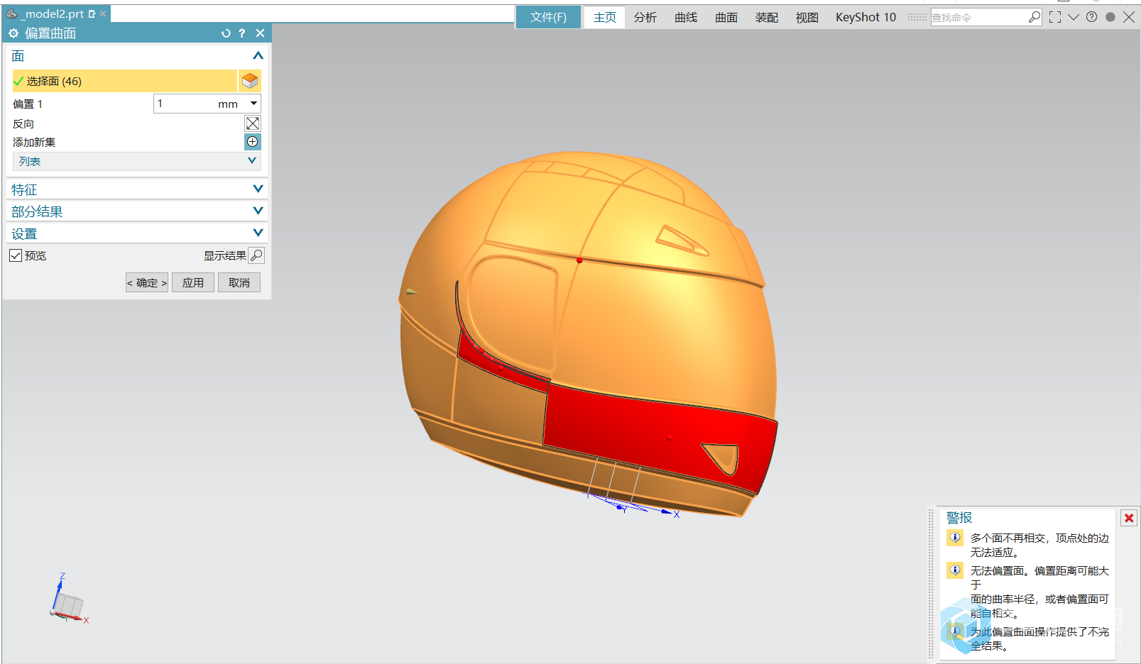

把那个小五角星去掉小圆角,这些红色的面还有那个红点那你重新弄一下一个就可以了,感觉这个模型有些曲面是有问题的

发表于 2022-3-19 08:55:47 | 显示全部楼层
链接:头盔  提取码:ws9j
ok了看看是不是这样

发表于 2022-3-19 10:38:23 | 显示全部楼层
首先家查一下头盔有无破面和烂面,再就是偏置面有的时候报错,看将偏置距离缩小也是可以偏置的。
