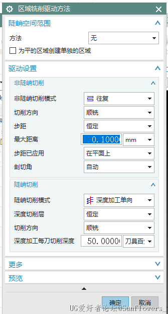

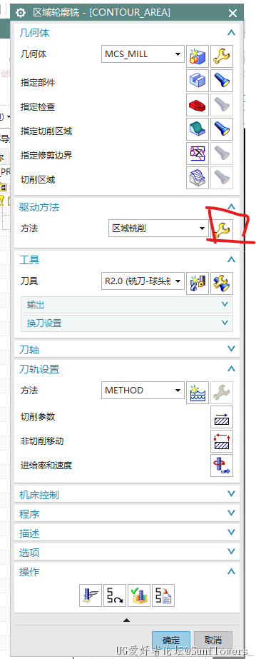

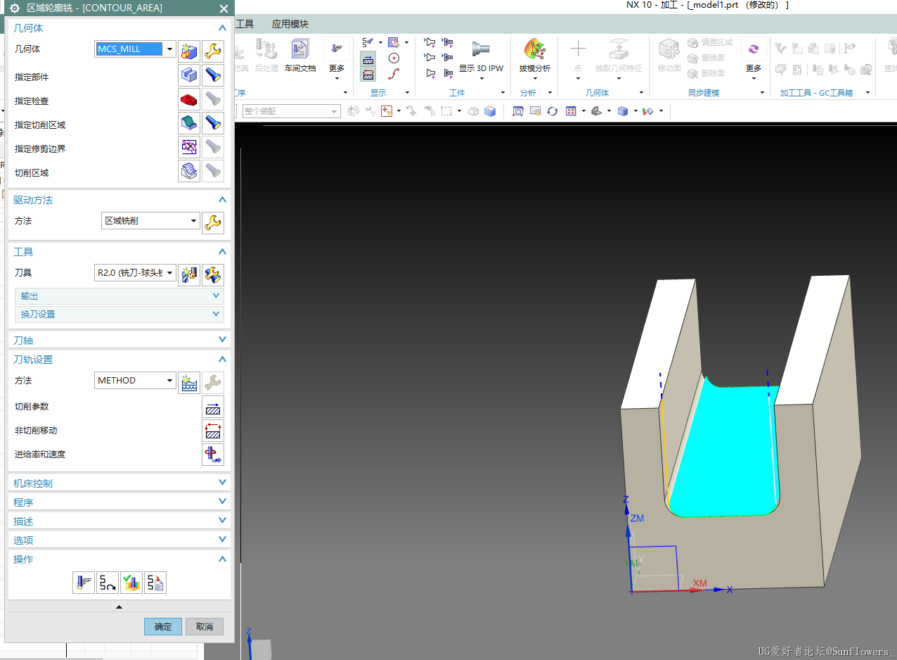

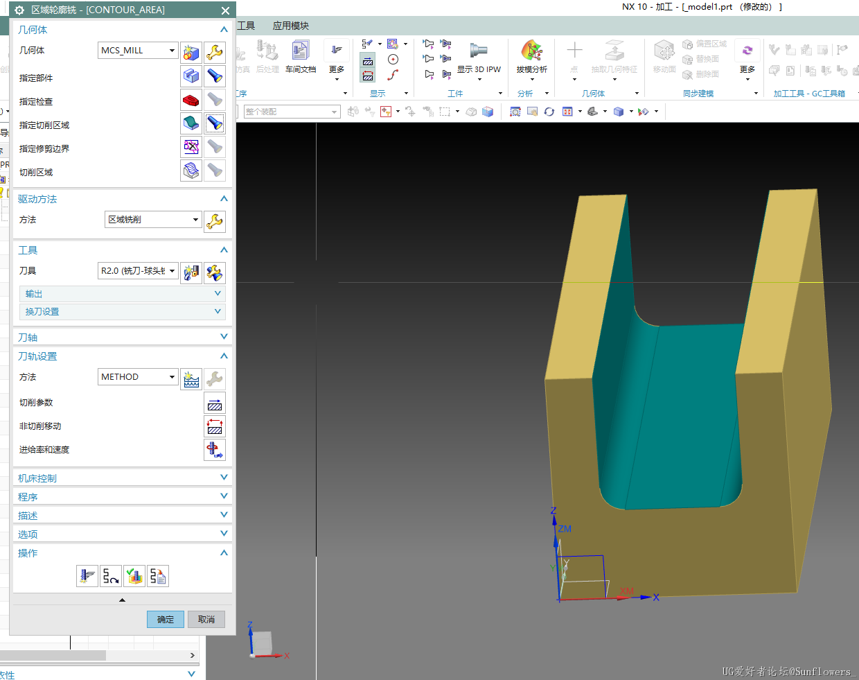

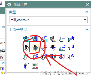

发表于 2022-8-24 08:41:50 | 显示全部楼层
回帖奖励 +3 G币
注:刀具要使用球刀。
1、型腔铣铣完后,创建区域轮廓铣。
1、型腔铣铣完后,创建区域轮廓铣。
2、指定部件和切削区域。
2、指定部件和切削区域。
3、驱动方法选择区域铣削。
3、驱动方法选择区域铣削。
4、参数按照图片所示修改,最大距离可自行尝试设置。
5、刀路如图
5、刀路如图
360
4208
4208
