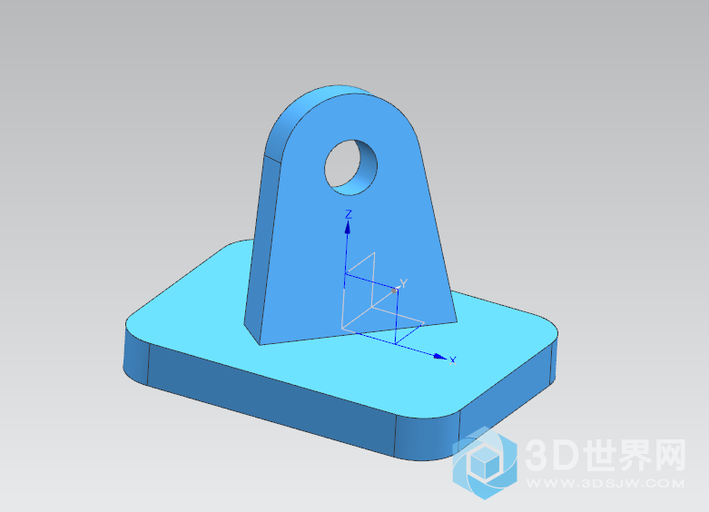

[求助] 大神快进来看看这个图形怎么画呀

 楼主| 发表于 2022-2-17 20:33:35 | 显示全部楼层
Hu460538118 发表于 2022-2-16 22:39
三维图已经画好了,可以看一下,图形移动用的移动对象命令,具体不明白的地方留个联系方式,详聊
谢谢大神,感谢大神答疑解惑!!!
165
165
 楼主| 发表于 2022-2-17 20:35:00 | 显示全部楼层
镍铬钼钒 发表于 2022-2-17 08:09
看左边那个俯视图,很明显,那个耳朵是歪的,可以知道那个75度是两个面的夹角,主要的难点解决了,其他的就 ...
是我钻牛角尖了,一直以为是两条边的夹角,感谢大神答疑解惑,谢谢!!!!
165
165
 楼主| 发表于 2022-2-17 20:35:52 | 显示全部楼层
k3684952 发表于 2022-2-17 08:27
应该是面,建一个75度的基准平面-画草图-拉伸
好咧,感谢大神,谢谢大神答疑解惑!!!
335
3808
3808
发表于 2022-2-19 14:56:40 | 显示全部楼层
可能是这样的,有些尺寸没有
111.prt
214.67 KB, 下载次数: 1, 下载积分: G币 -1
335
3808
3808
发表于 2022-2-19 14:57:31 | 显示全部楼层
你这个还有个角度没动
165
165
 楼主| 发表于 2022-2-21 19:47:44 | 显示全部楼层
荥川雪 发表于 2022-2-19 14:56
可能是这样的,有些尺寸没有
感谢大神指点,非常感谢!!!
27
103
1342
1342
发表于 2022-2-22 15:10:43 | 显示全部楼层
两个面的夹角75度,创建一个夹角和XY平面75度的基准平面,然后在基准平面上面画草图最后拉伸。
165
165
 楼主| 发表于 2022-2-24 19:36:09 | 显示全部楼层
感谢大神指教!!!
