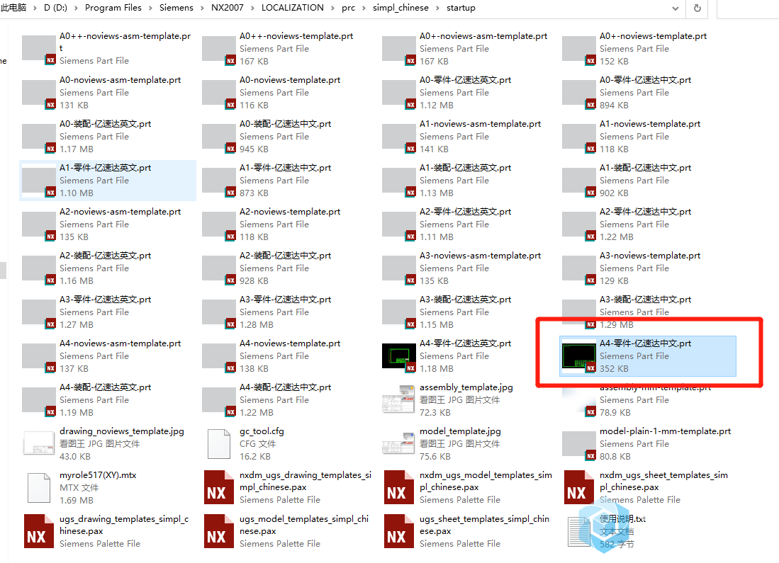

昨天在论坛下载了一个大神做的制图模板,然后想在里面做一下小的修改于是就在这个文件夹
D:\Program Files\Siemens\NX2007\LOCALIZATION\prc\simpl_chinese\startup
找到这个A4的来改一下后保存
但是当出图的时候还是更以前一样,请问谁知道什么原因?

确认文件已经被成功修改了吗 是不是只读文件啊...

是的,都更改后保存了

模板属性、文件名和存放路径要和原来一样
