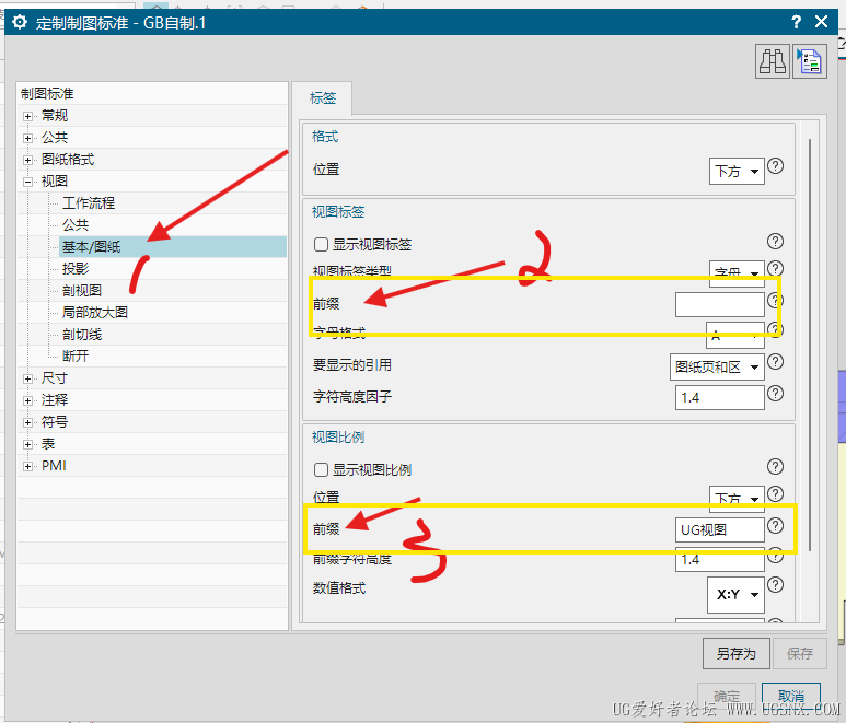

发表于 2026-6-24 20:34:41 | 显示全部楼层
打开文件→实用工具→用户默认设置→制图(常规/设置)→定制标准→视图(基本/图纸)→删除前缀就可以了,永久的,修改制图首选项只是临时,关闭软件后就会失效
