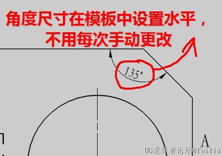

如何将二维工程图纸中的角度尺寸在模板中设置为永久水平放置,而不是每次都要手工设置;

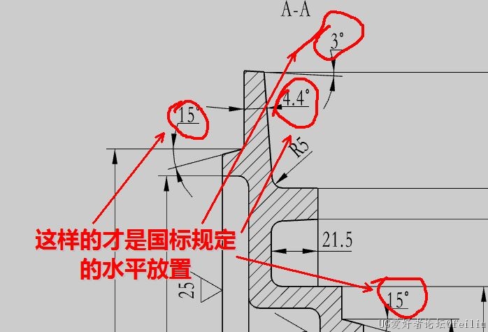

feiliu 发表于 2022-3-23 11:41
这个不是国标规定的水平放置样式,下面这个图才是:

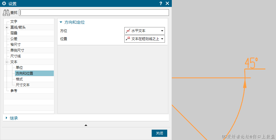

发表于 2022-3-23 09:28:55 | 显示全部楼层
这不是你标注的时候鼠标在哪就放那的吗 还有你图中这个也其实可以叫水平放置

 楼主| 发表于 2022-3-23 11:41:13 | 显示全部楼层

 楼主| 发表于 2022-3-25 20:23:11 | 显示全部楼层
这样设置有个什么问题,就是标竖直尺寸时,尺寸数字也是水平的,不是平行于尺寸线
