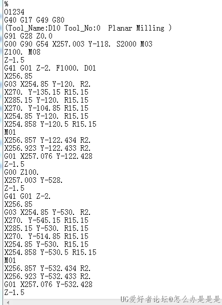

 楼主| 发表于 2022-3-25 15:37:06 来自手机 | 显示全部楼层
H306721585 发表于 2022-3-24 09:04
上图 来看看
每次要把g40改成m01或者删了真麻烦,什么原因导致后处理出来是这样的,这个后处理是以前同事的他用的好好的我是哪个参数设置的不对呢,铁铁
1003
6742
6742
发表于 2022-3-25 18:03:09 | 显示全部楼层
你啥子后处理哦,那么多M1

发表于 2022-3-25 18:22:07 | 显示全部楼层
兄弟你要问,能上图不。你编程有问题的工序,你这样问谁知道啥问题就猜呗

 楼主| 发表于 2022-3-25 19:17:17 来自手机 | 显示全部楼层
你好,这个就是有问题的后处理我只是手动把它改成mo1了他本来后处理是g40,机台报警说什么g41g42干涉啥的

发表于 2022-3-25 20:07:31 | 显示全部楼层
位置都没对当然了,后处理有问题。
难道你不会弄后处理?
在论坛搞个就好了

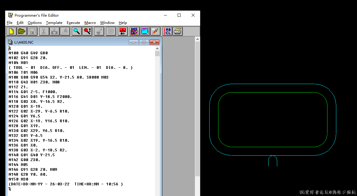

发表于 2022-3-26 11:00:10 | 显示全部楼层
licv21 发表于 2022-3-24 10:57
2D刀补UG没有MSCAM好,UG有的进刀虽然看着是直线,但加刀补有时还是会报错。个人建议自己手动在下刀位置加 ...
你这说法我一点也不同意,我还觉得UG的刀补更好用,2D加刀补都可以放在相同的位置

发表于 2022-3-26 11:04:27 | 显示全部楼层
怎么办是是是 发表于 2022-3-25 15:37
每次要把g40改成m01或者删了真麻烦,什么原因导致后处理出来是这样的,这个后处理是以前同事的他用的好好 ...
G41不能在Z轴移动的时候打开,要不换行。你是怎么开的补刀开关,我都是在非移动参数里开的

发表于 2022-3-26 11:33:30 | 显示全部楼层
哎 跟你说 输出直线看看 非法平面这个问题我遇到很多次了

发表于 2022-3-26 19:06:49 | 显示全部楼层
如果使用圆弧进刀有时会出现刀具半径补偿干涉,你可以使用直线进刀这样的问题就会解决了。
