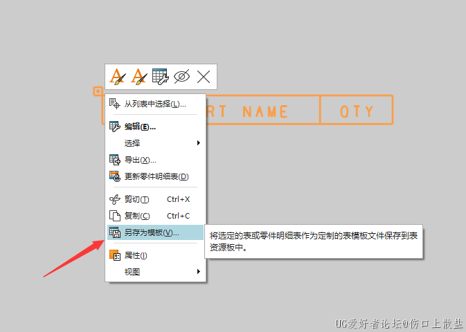

发表于 2022-3-29 10:38:04 | 显示全部楼层
把表做好后存成模板

 楼主| 发表于 2022-3-30 13:31:42 | 显示全部楼层
伤口上散盐 发表于 2022-3-29 10:38
把表做好后存成模板
非常感谢你的解答,只是我想知道怎么在不同模板之间调用,每次用零件明细表都是同一个模板。

发表于 2022-3-30 18:40:32 | 显示全部楼层
那你要做不同的制图标准,设置不同的明细表格式,要切换时在工具中换不同的制图标准就行。
