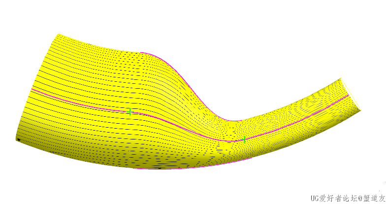

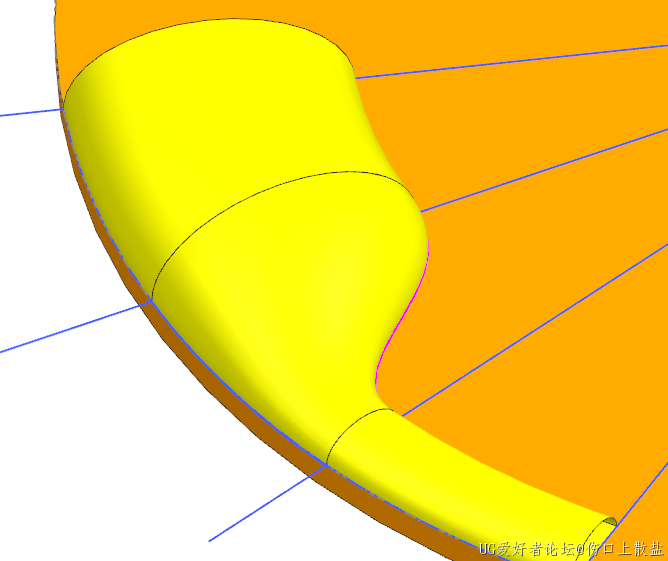

这个我就做到这一步,后面的出现了问题,继续不下去,求助各位。

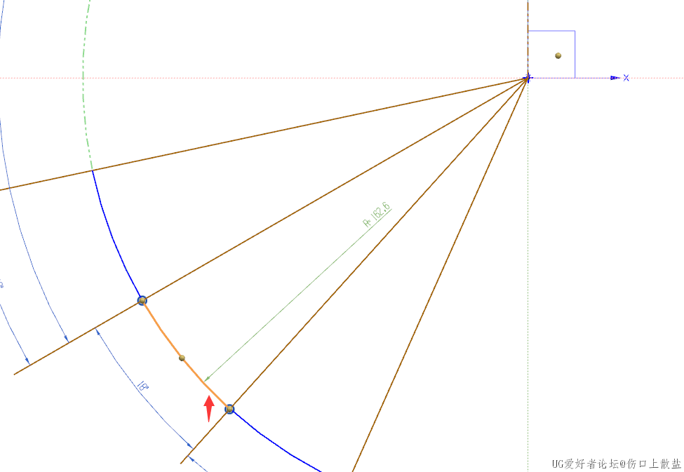

没看你的视频 打开你的文件看看 你这条线就是瞎画的 圆心都不知道偏哪去了 新手在草图里不做全约束就容易出错

我知道兄弟,你看下那个教程视频,我到那个填充曲面这一步卡住了,曲面填充不了,你试试兄弟。谢谢。

最好加条线!好相切
