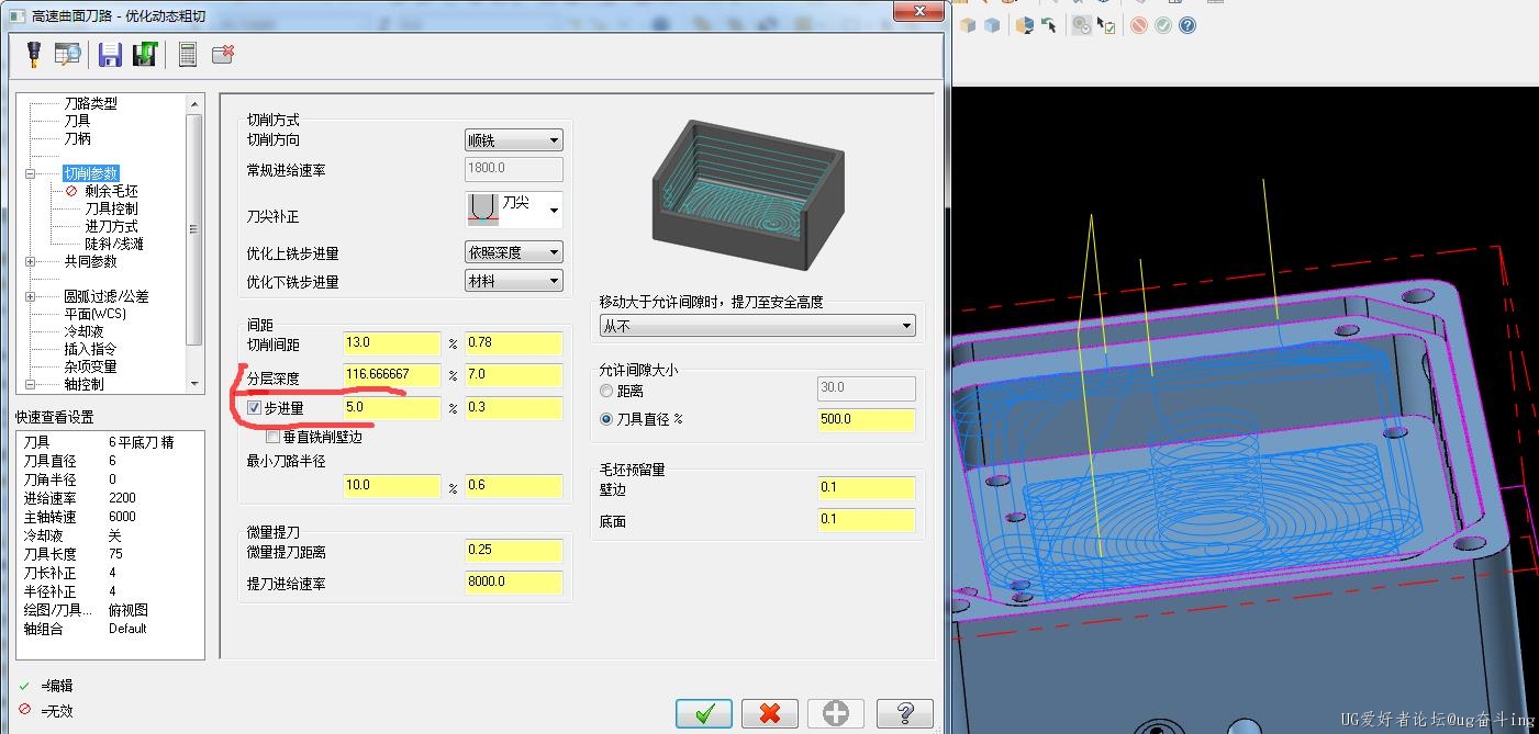

零件就5.5的深度为什么要给116的分层深度呢,这分层深度和步进给量有有什么要求吗
零件就5.5的深度,为什么要给116的分层深度

那是一个百分比。

116的分层深度指的是刀具直径的百分比,分层深度和步进量指的都是下刀量。
步进量:(分层深度加工完成后)从下往上铣。

第一个分层深度指刀具直径的百分比,就是刀具下去多深这个值取决于你选择刀具的刀刃有多长,比如D10平底刀,75(总长)*30(刃长)*45(柄长)*10(刀具直径)*3(三刃口),这个值填28-29,一般少于刀具刃长(考虑刀具磨损/对刀误差/刀具刚性等等)以实际加工情况去填
第二个步进量,当第一个分层深度加工完成,以所填数值从下面往上面加工,我个人这个值填刀具的10%,这个值以实际加工情况为准
