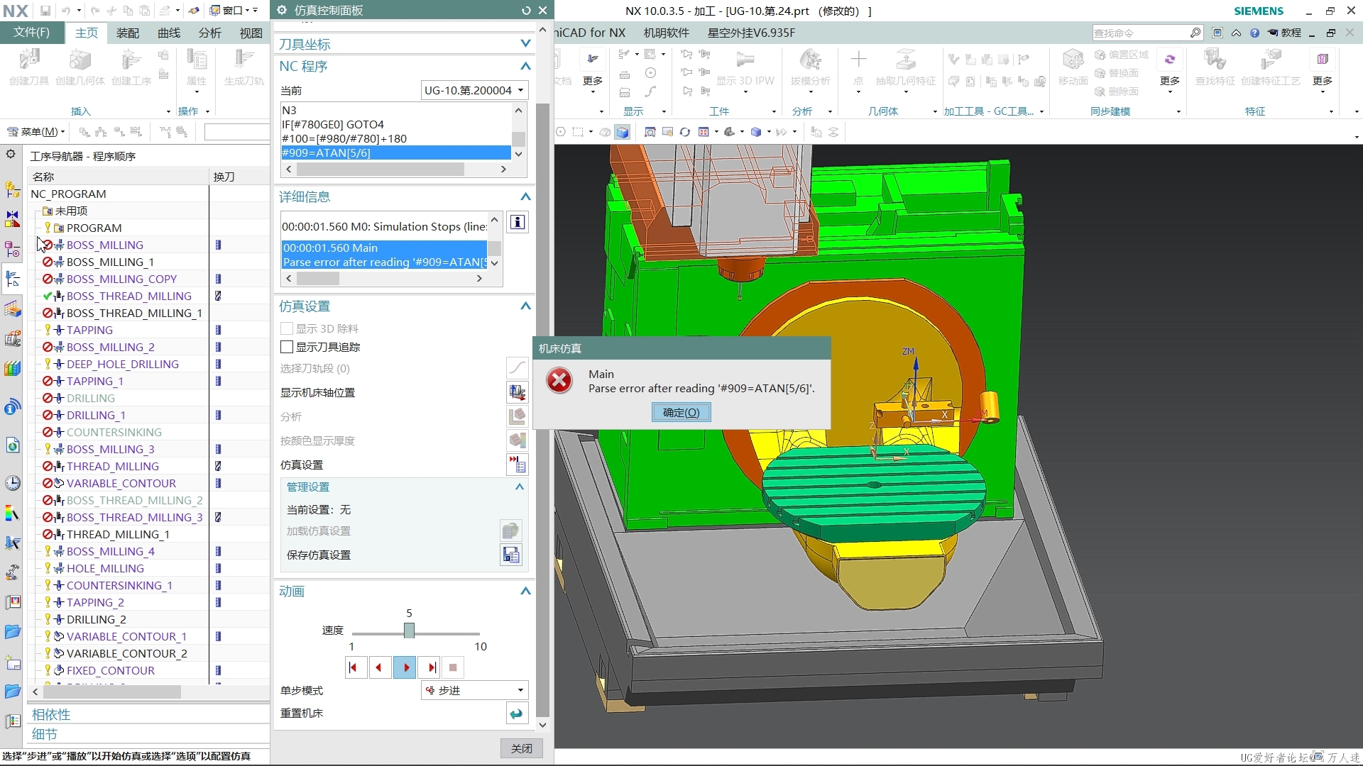

自己改的3+2程序,用UG代码仿真。结果发现,UG这个软件不支持TAN和ATAN这两个个指令。机床转角度后,宏程序无法重新计算坐标。用A类宏程序也不行。不知道各位有没有办法解决????(其他宏程序指令如:COS, SIN , ABS 。这些都可以正常使用,就TAN和ATAN不行!!!) 2022-05-26 23 27 52.jpg

用COS  SIN替换掉TAN试试

ug仿真有个问题,转台等于180度的移动刀具移动轨迹会出问题

改mcf配置器
