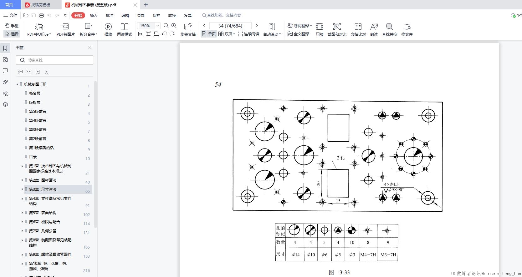

我需要在NX制图中绘制一个复杂零部件的二维图,在GC工具箱——注释——孔规格符号命令中只有4种类型标识,不够用怎么办?

可以用孔表

发表于 2023-4-24 14:58:46 | 显示全部楼层
请看国标
