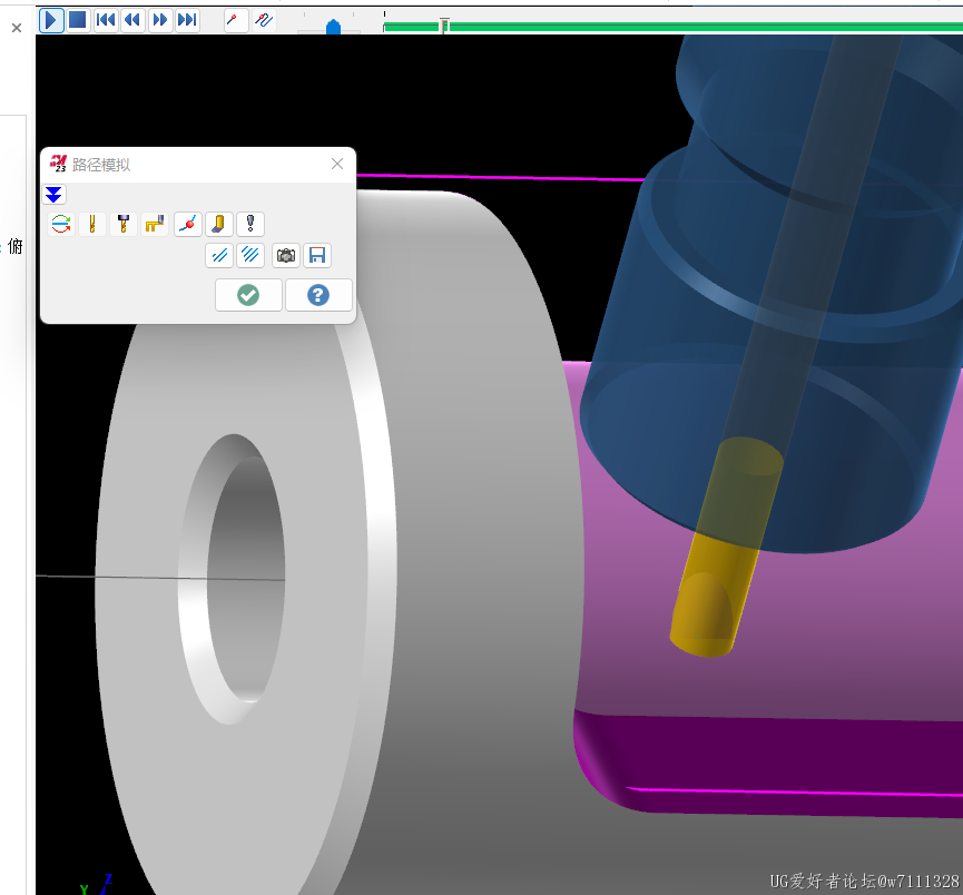

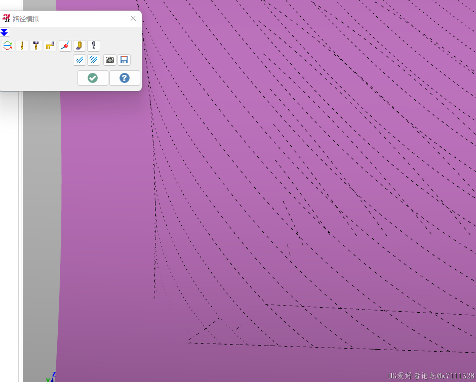

点开就这样显示
还有替换轴模拟显示刀具不旋转显示是过切的   但是在实体仿真机床模拟 是好的

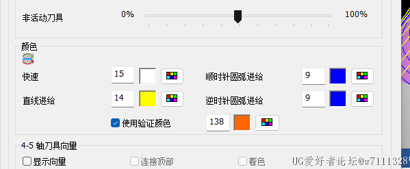

解决了把颜色改了就好了  改成这样

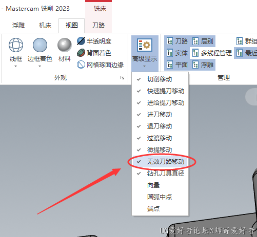

试试把图中的选线取消勾选

发表于 2022-8-23 18:31:00 | 显示全部楼层
回帖奖励 +1 G币
w7111328 发表于 2022-8-14 21:53
解决了把颜色改了就好了  改成这样
你好,师傅。这个颜色设置,关闭再开又没有了。知道怎么弄吗?
118
6980
6980
发表于 2022-8-23 19:47:27 | 显示全部楼层
到文件设置里改
