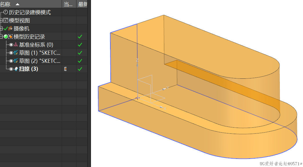

如图,1-2图是视频教材(侯洪涛工程制图第三版56 读立体图)中通过两截面交叉形成的实体(不知道所使用的三维软件,貌似是ug比较低的版本),图3-5是本人通过扫掠形成的实体,但我所画的实体上下两拱形体的柱面是错开的,视频中是平齐的。我用的是UG10,请问各位大虾,有办法通过草图生成图2的实体吗?

发表于 2022-9-14 09:58:47 | 显示全部楼层
这个应该是catia特有的命令,一步生成相交特征。

 楼主| 发表于 2022-9-11 10:12:54 | 显示全部楼层
当然这个实体画画两个草图拉伸两次形成,只不过我好奇教材是怎么可以交叉形成实体的(N年前的教材,画面看不清)

发表于 2022-9-11 10:44:30 | 显示全部楼层
拉伸后用圆柱面修剪。

发表于 2022-9-11 12:04:10 | 显示全部楼层
两个方向拉伸后求交。

发表于 2022-9-11 19:00:34 | 显示全部楼层
扫掠没问题。例图看坐标系是catia,不是UG。

无论是拉伸或是扫掠,路径或引导线与截面线不能平行,更不能重合,圆弧线作为引导线就不能作为截面线,作为截面线就不能作为引导线,不能二者合二为一。一步到位?

感谢你的回复,上下两个拱形体是共柱面的,上面的只是被切割了对称的两部分

我可能没有表述清楚,此楼图a是我扫掠形成的,教材中能画两个草图好一步形成画成图b的实体
