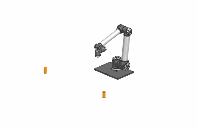

效果图下图所示

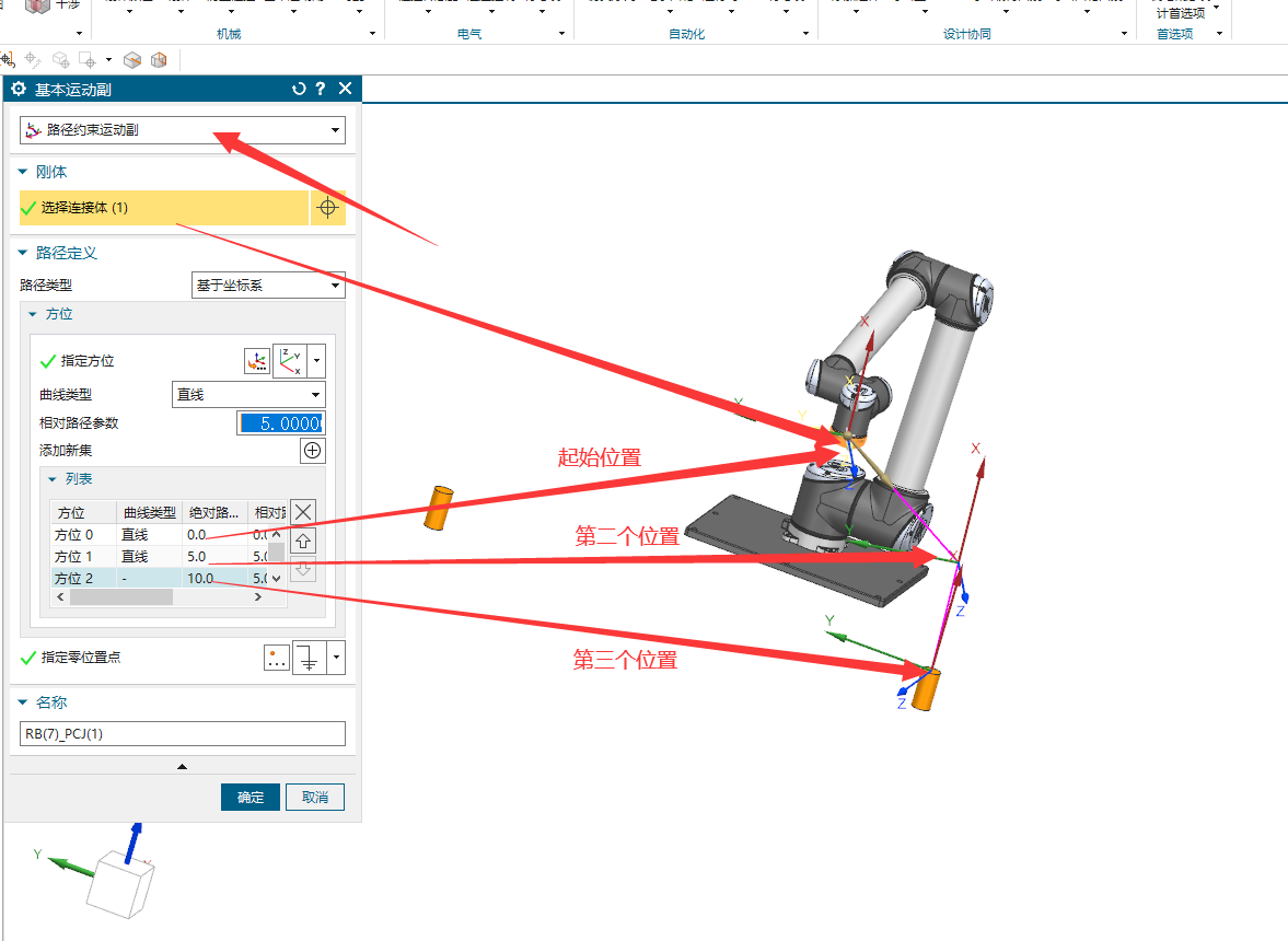

直接在基本运动副命令里切换到路径约束运动副,他的作用就是让这个刚体的运动轨迹被约束在这个路径内,其他地方去不了
这些点连起来就是一个路径,默认是直线连接,可以自行切换
点击下图所示按钮添加位置点

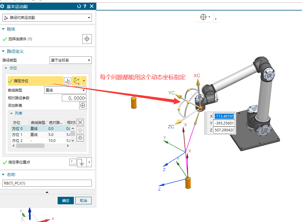

点的移动可以用动态坐标直接拖动,可以控制刚体在各个位置的方位

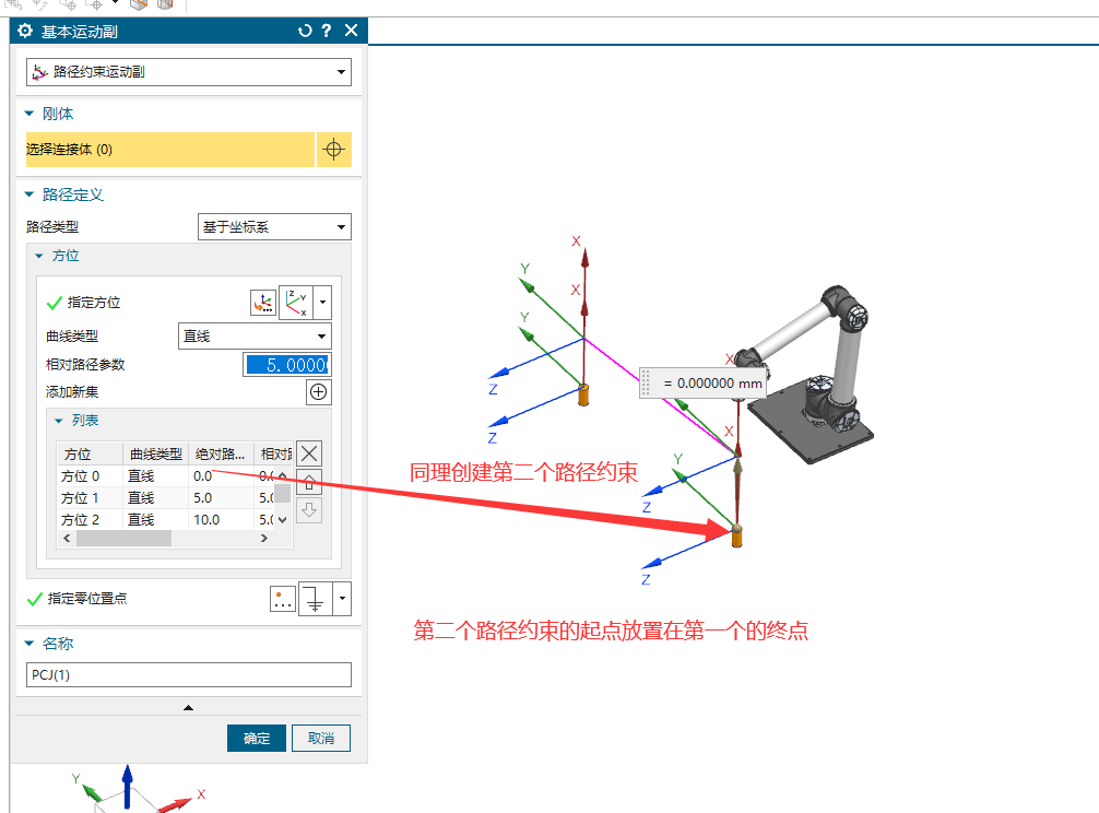

添加第二个路径约束,这个约束我们想要让他在运行完第一个路径后开始,所以这个路径约束的起点在第一个约束的终点。
然后就是添加仿真序列,注意下图这个是在设置第一个路径运行完成后如何切换到第二个,我们要将第一个停止
然后同时激活第二个约束
默认的起始状态是只激活第一个的,否则两个约束一起激活是无法正常运行的
