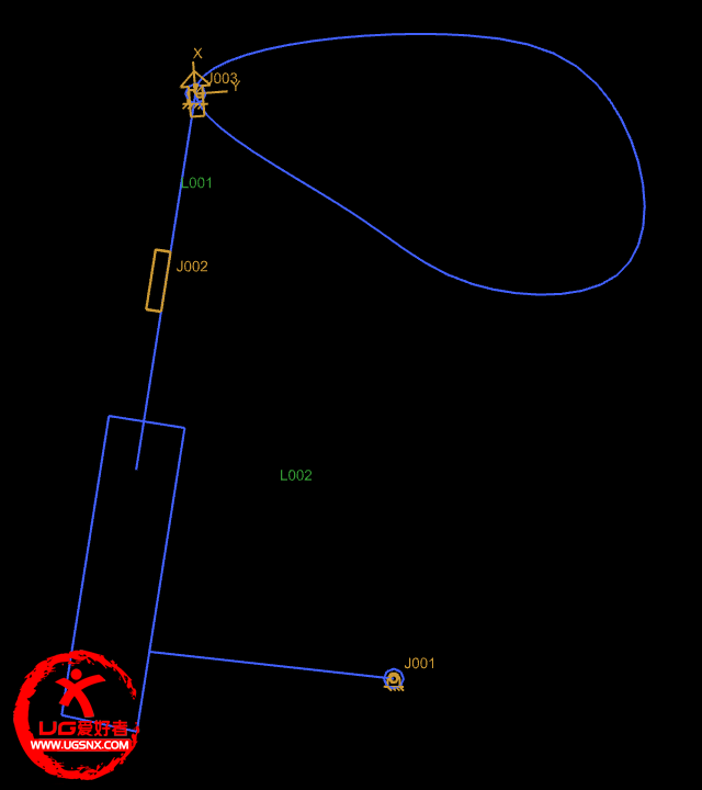

发表于 2015-6-1 17:55:06 | 显示全部楼层
拂晓 发表于 2014-5-30 16:28
一个点在线上副,一个旋转副,一个滑动副就够了。
我用的也是这三个  但是做不出动画的感觉  所以我觉得还是少了点什么

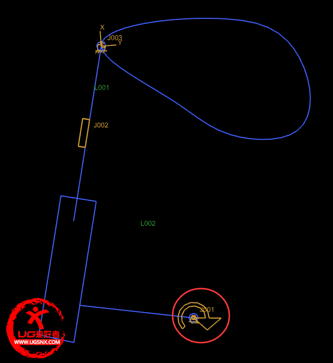

发表于 2015-6-1 17:47:28 | 显示全部楼层
我实验了好久  也不能做出图上的效果 只能在曲线上随意的动一动

发表于 2015-6-1 16:22:10 | 显示全部楼层
很明显 你那个旋转驱动 错了   驱动应该放在 点在线上副 那里

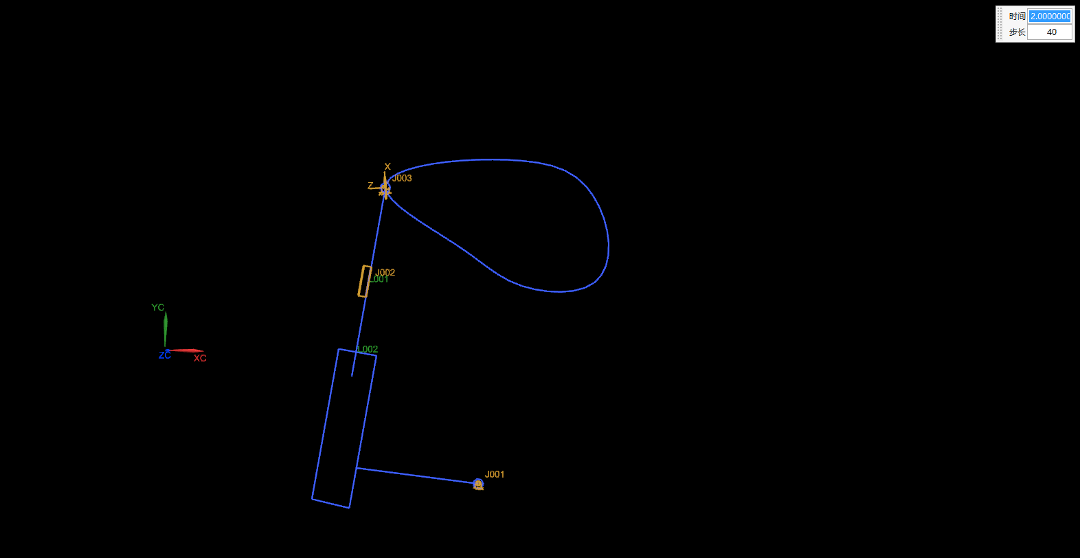

发表于 2015-12-15 22:56:22 | 显示全部楼层
这个很简单,你已经完成的差不多了,把旋转的驱动去掉,然后把点在曲线做一个驱动就OK了,附件已经做好了,你看看吧,如果把上面那个曲线换成三维空间曲线,可能会有点难。
点在曲线仿真.rar
261.07 KB, 下载次数: 5, 下载积分: G币 -1
售价: 1 元宝  [记录]  [购买]
已经做好了

发表于 2015-12-15 23:23:58 | 显示全部楼层
这个是三维空间动画,把那个旋转副变成万向节了,又加了一个球,完美!
