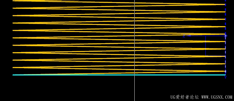

[已解决] UG2D外形铣削能做出像MC一样的螺旋渐降斜插的效果么

UG单线刀轨全程斜线切削不抬刀的3种思路(视频教程)
http://www.ugsnx.com/thread-162563-1-1.html

发表于 2019-8-15 13:38:33 | 显示全部楼层
UG用黄线进刀编,做成弹簧式,改切削角度就可以了

发表于 2025-6-28 20:02:35 | 显示全部楼层
四月你好。 发表于 2025-6-28 19:02
考古,11年了UG选线还是没有这个刀路,只能黄线
等高里面可以这样改,但是没必要,除非有特殊需求

发表于 2025-6-28 20:19:11 | 显示全部楼层
高版本底壁铣按深度倾斜可以,比等高的好用,但是只能选面还是不能选线,搞不懂为什么一直不出,这么好用的一个刀路

发表于 2025-6-29 11:55:28 | 显示全部楼层
四月你好。 发表于 2025-6-28 20:19
高版本底壁铣按深度倾斜可以,比等高的好用,但是只能选面还是不能选线,搞不懂为什么一直不出,这么好用 ...
应该是专利问题,mc这种刀路都出了十几年了,ug只能打擦边球,黄色渐进进刀也不是不能用

发表于 2025-6-30 14:48:58 | 显示全部楼层
平面铣 黄线刀路可以做成这样的
