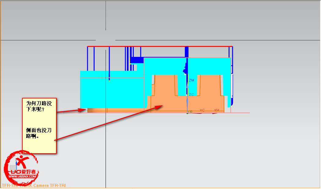

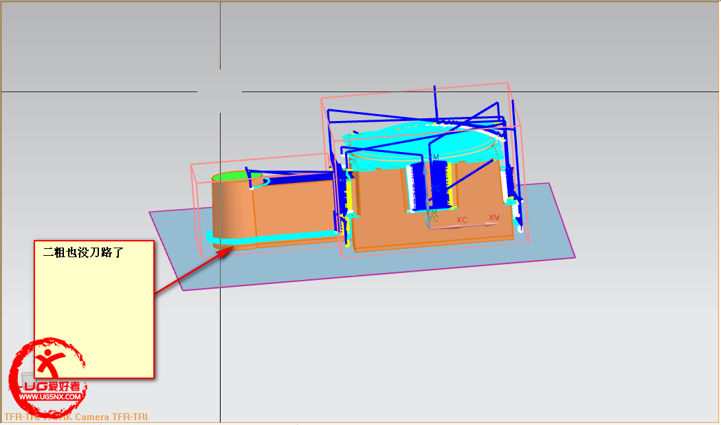

无刀路.png 无道路2.png 刚那个件练练手,原想挺简单的,谁知刀路竟然没下刀低!侧面也无刀路。检查几遍感觉没啥问题,可问题是刀路依然不下来啊。{:sweat:}有朋友看看啥问题吧。上图:再上prt,注意:7.5版本。期待解决…………

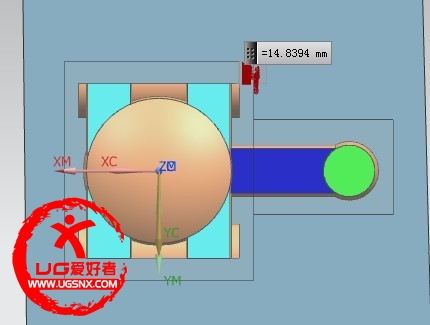

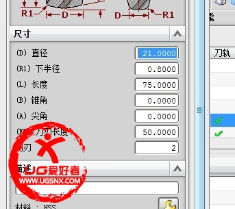

不是把,这个是你自己设置的问题,很明显你这个刀具直接设置大了然而你的毛胚又设置小了刀具怎么能把这边的给加工到呢。你自己看下你的毛胚边上距离是不是才14.8MM你刀具直径都21你想它怎么切。 QQ图片20140612184200.jpg QQ图片20140612184200.jpg5.jpg

不要跟睡部件,用跟随周边或者用轮毂
1297
中将
28005
发表于 2014-6-12 23:32:39 | 显示全部楼层
拐角粗加工的刀路好看多了。

我想毛坯哪怕有1mm的量,21r0.8的刀怎能切不到呢?余量才留0.2左右啊。毛坯边上14.8减掉余量0.2应该能切掉(14.8-0.2)的料啊。我想用50r6的刀都不应有事。
哦。对了,是不是修剪边界应至少比部件大出去一个刀具直径吧?这样刀路可能才能下去。
