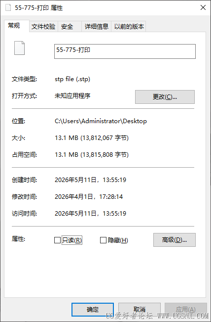

发表于 2026-5-11 14:39:19 | 显示全部楼层
我一般遇到这种问题就是把文件拖到桌面上,然后对准文件单击鼠标右键  属性把“只读”取消就好了
