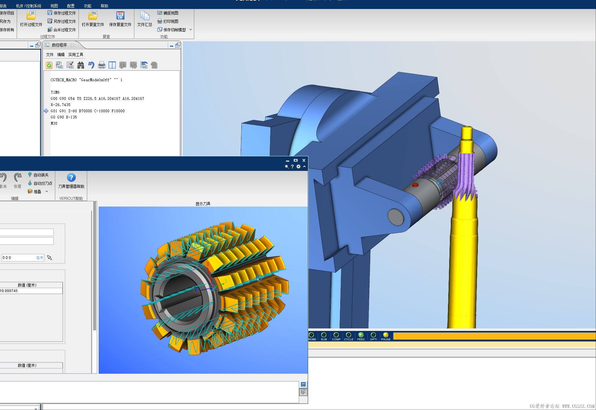

[已解决] VERICUT滚齿仿真,没有切削效果

用的这个滚刀,不知道是程序的问题,还是什么问题,还是不真确
130
2370
2370

发表于 2025-5-16 09:09:37 来自手机 | 显示全部楼层
这个齿轮滚刀是双头的,不是单头的!当然要修改程式,建议去了解一下齿轮滚削原理,或向老师傅们多请教。

发表于 2025-5-16 10:14:15 | 显示全部楼层
lj564 发表于 2025-5-16 09:09
这个齿轮滚刀是双头的,不是单头的!当然要修改程式,建议去了解一下齿轮滚削原理,或向老师傅们多请教。 ...
收到,非常感谢
