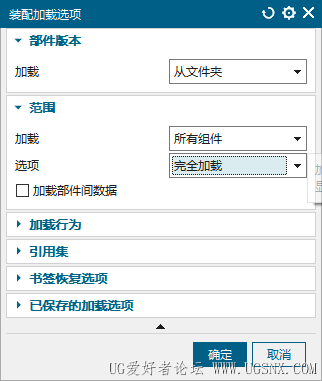

发表于 2025-9-26 16:25:10 | 显示全部楼层
打开模型时没有选择完全加载,类似于SW的轻量化显示,
67
67

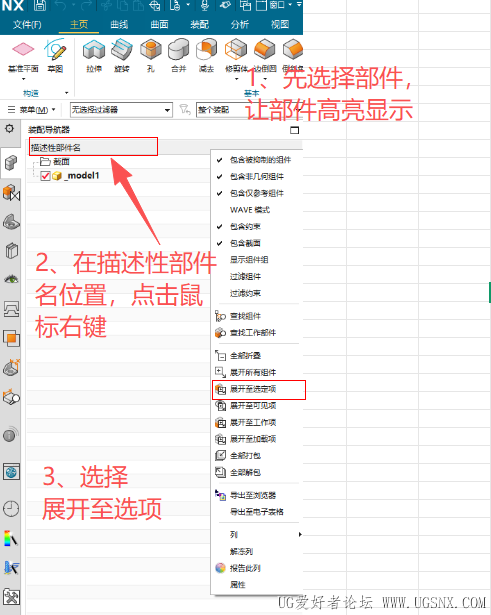

发表于 2026-5-8 08:57:46 | 显示全部楼层
852746249 发表于 2026-1-21 21:30
大佬,怎么设置,求教哇
在部件(装配)导航器中快速找到高亮显示的零件(组件)
在装配(部件)导航器中快速找到高亮显示的部件
