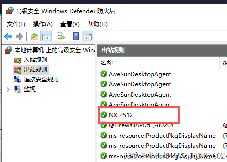

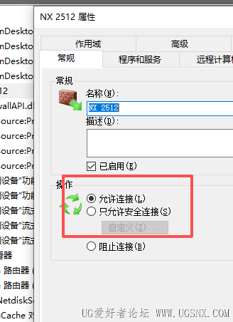

发表于 2026-4-24 17:11:10 | 显示全部楼层
可以参考图中内容 95bbff9346f48e76a70dd78a852cc58b.png 952b6bb95cd7a6ec9e082f277e82c895.png

发表于 2026-4-24 17:08:23 | 显示全部楼层
关掉防火墙试试,如果可以改一下防火墙的出站规则。
