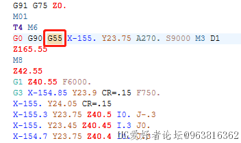

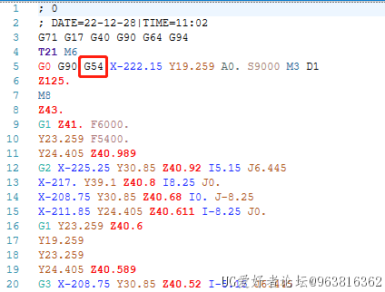

MC2021四轴编程求助!!
1672196560060.png 编三个加工面,俯视图、前视图、后视图
1672196612186.jpg 俯视图输出为G54

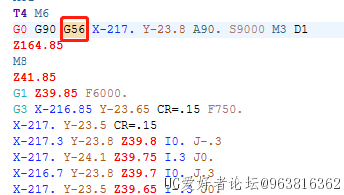

1672196652169.jpg 前视图输出为G55
1672196676486.jpg 后视图输出为G56

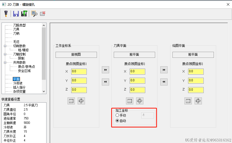

1672196514948.png 更改此项,也无效果
各位大神指导一下,怎么让程序输出没有G55..G56..等等。只输出G54
还有要更改哪里,让四轴旋转为-90°,90°     而不是270°或者-270°

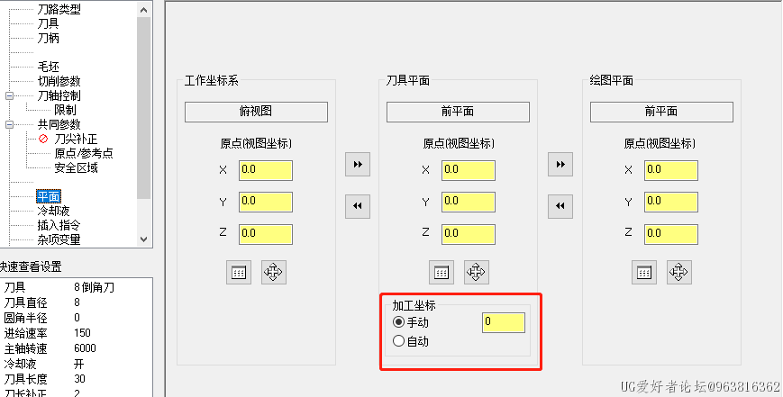

发表于 2022-12-28 11:46:28 | 显示全部楼层
回帖奖励 +5 G币
加工坐标系改为手动0,后处理就只有一个G54。如果是固定四轴旋转我只要把面定好再按顺序编程,联动的话就要改后处理了。希望能帮到你。

发表于 2022-12-28 11:49:55 | 显示全部楼层
手动改0

发表于 2022-12-28 12:45:54 | 显示全部楼层
158243256 发表于 2022-12-28 11:46
加工坐标系改为手动0,后处理就只有一个G54。如果是固定四轴旋转我只要把面定好再按顺序编程,联动的话就要 ...
坐标平面 全是一个视图就行  最好是俯视图
590
7400
7400
发表于 2022-12-28 13:22:27 | 显示全部楼层
右键,有个更改共同参数,把坐标都改一致了

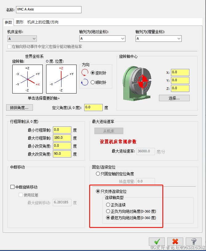

那四轴旋转角度呢?怎么改为输出90°-90°,现在是输出270°

四轴旋转角度呢?怎么改为-90°和90°,现在旋转是270°和90°

 楼主| 发表于 2022-12-28 13:51:40 | 显示全部楼层
1672206442197.jpg 问题以解决,把所有的改为零就OK
1672206526258.jpg 还有一个问题,关于四轴旋转角度方向问题
1672206590048.jpg 这三个选项选择哪个都不能变为前视图为-90°,后视图为90°,始终有一个视图是270°
