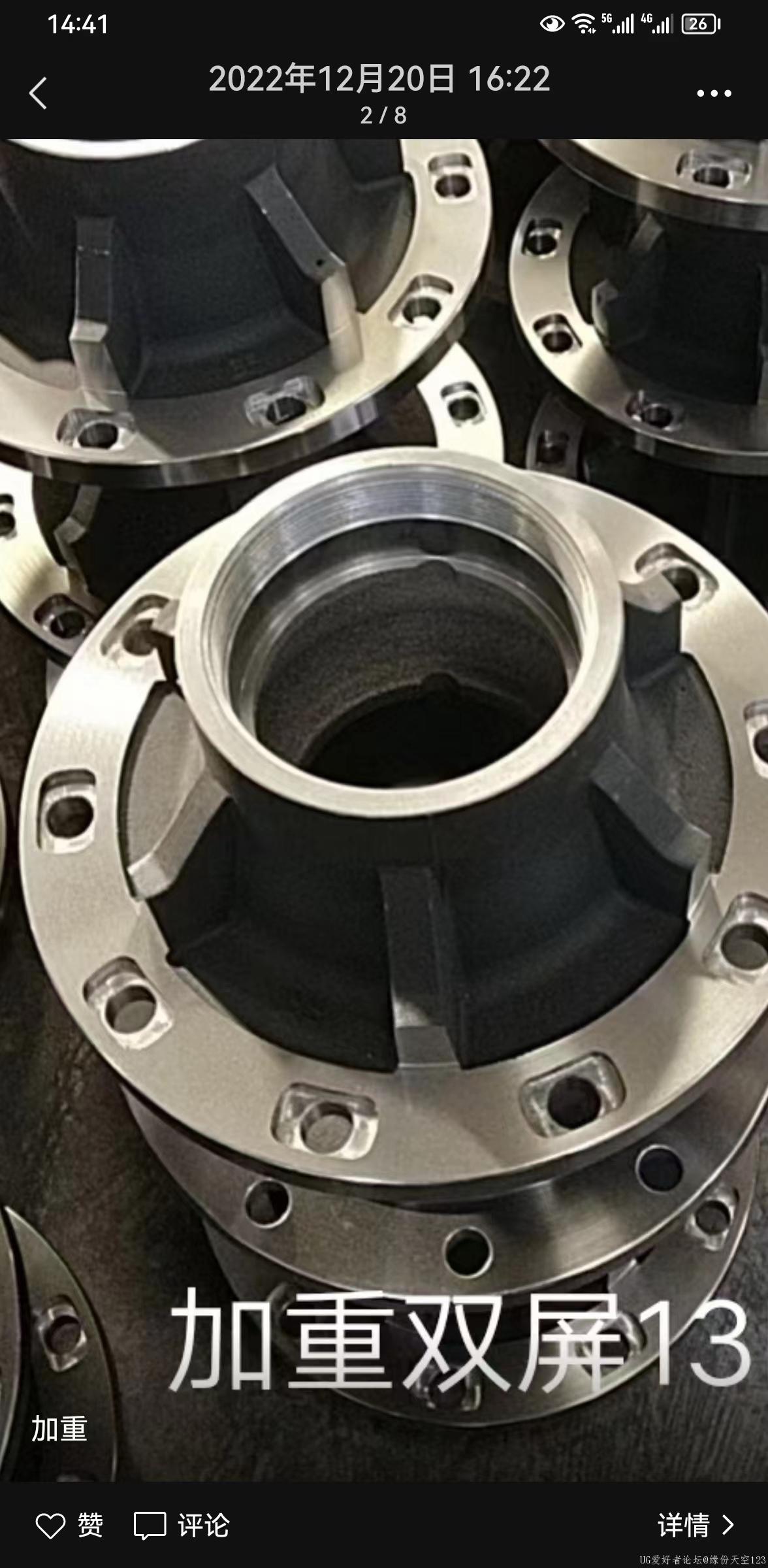

各位大神,新手小白求助 335圆周线 10孔铣槽 槽长44宽27深6     这个图怎么画,然后怎样用mastercam  生成程序呢。纯小白一个

这个图不难,画出你想要加工的2D线框就行了,加工时找正基准。编程MC直接用2D外形就可以了。

就是不会画线框,普通的圆孔 MC有 现成的线框设定好尺寸就行,长方形的就不会了{:sweat:}

手工编制单孔程序,加工时找正基准,看图应该是九孔从中心点加极坐标旋转40递进,循环子程序差不多就这样了

有cad基础吗,mc画图可以说跟cad很像,确定不会画就先去学习学习画图再来学编程,因为编程离不开画图,很多时候要画辅助线和辅助面的。
