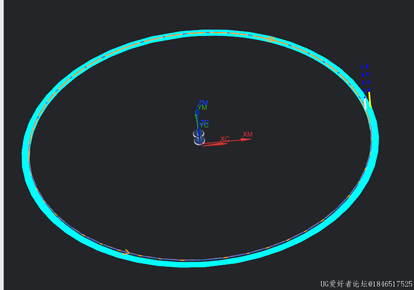

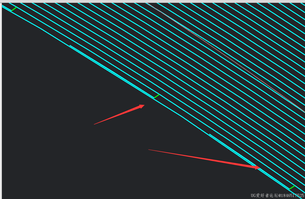

斜面爬面的刀路,设置了修剪边界

罗工UG编程的回答希望能帮助到你:把延伸取消试试
