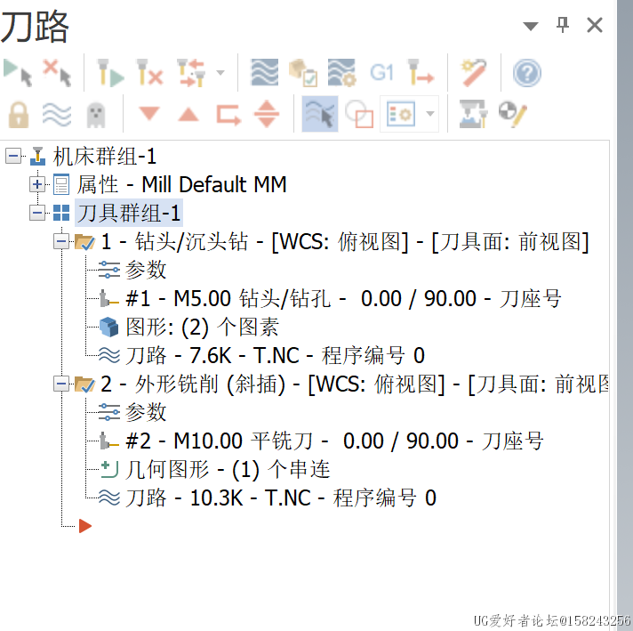

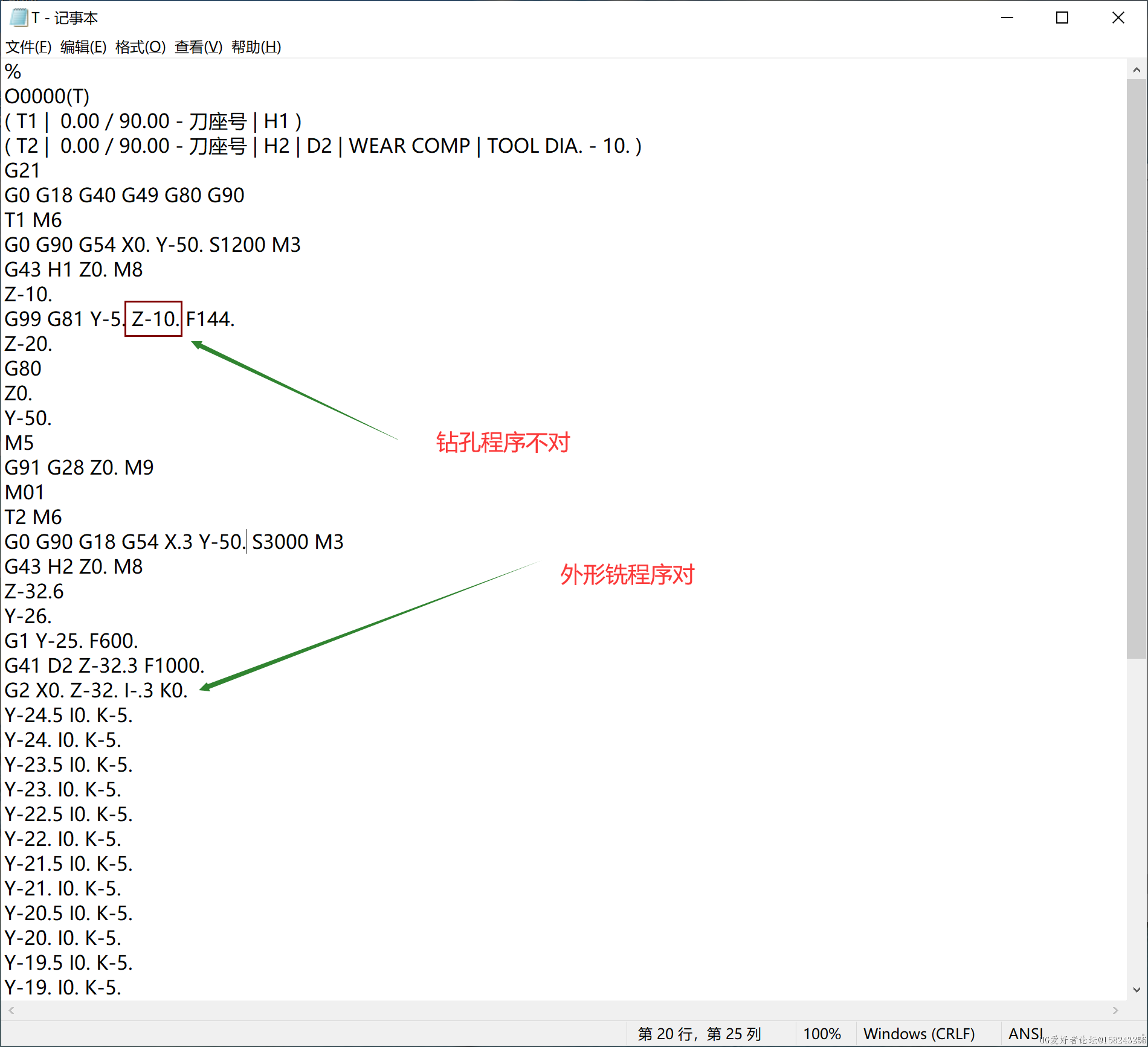

发表于 2023-2-17 17:27:39 | 显示全部楼层 |阅读模式
有哪位大师知道怎么改吗?万分感谢!!!!
视图是这样摆放的
视图是这样摆放的
视图是这样摆放的
程序是用侧头编的
程序是用侧头编的
程序是用侧头编的
用系统自带的后处理,处理出来钻孔程序不对

发表于 2023-2-22 15:59:22 | 显示全部楼层
我之前用侧铣头发现后处理出来XYZ对不上,后来发现试有个选项没打开,你可以试试。控制定义——工作坐标——铣床——转换NCI坐标至刀组的机床视角。把这个打上勾勾。
1282
8672
8672
发表于 2023-2-20 23:01:46 | 显示全部楼层
我是使用三菱系统的机床,我的做法对三菱有效。第一,需要根据机床系统选用侧铣的后处理,论坛找下有现成的,不行可以咸鱼去买;第二找机床售后改一个参数,不然钻孔抬刀方向不对会撞刀,如果你自己会改就在控制参数里面的1080(钻孔Z指定)这一行选项改为1,一般机床厂会给你设为0       编程和正常的编程方式一样,只是后处理不一样而已。

发表于 2023-2-17 19:05:17 | 显示全部楼层
要修改后处理文件,把钻孔的命令转换成G01钻孔模式。具体要改的地方比较多,不是三言两语说的清的。
80
2557
2557
发表于 2023-2-17 20:09:58 | 显示全部楼层
侧铣头的后处理是MPROUTER.pst,在router目录下。带侧铣头的机床厂家不是一般都提供的侧、立坐标转换的宏指令吗?如果厂家没拢,可以自己写一个宏指令,用G68把Z坐标旋转到X+方向,就跟立加一样了呀

发表于 2023-2-18 21:25:59 | 显示全部楼层
邮寄爱好者 发表于 2023-2-17 20:27
师傅你好,我不太懂你说的 “用G68把Z坐标旋转到X+方向”是什么意思,可以解释一下吗?谢谢
你的机床是哪个厂家的,旋转侧铣头用啥指令?一般厂家都会提供更换侧铣头后或侧铣头旋转角度后转换坐标的宏指令呀。你要自己拢只有读下系统说明书中的“三维坐标变换”章节
