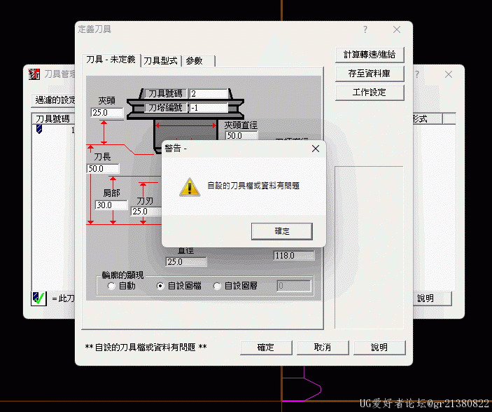

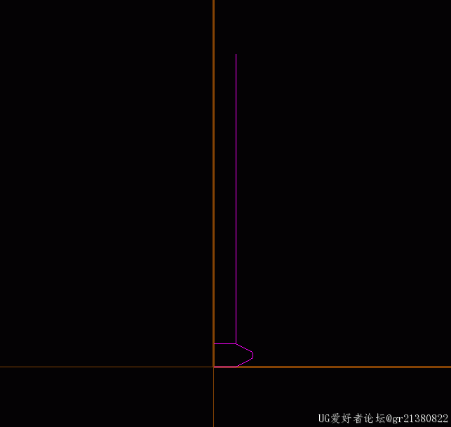

请问我自己画了一把铣牙刀为何无法新增进自订义刀具里面
显示如附檔所示,请高手指点一下,谢谢!

发表于 2023-3-1 16:23:11 | 显示全部楼层
可能是你没围起来的原因吧,去最大外形。而且楼上说得对。新版本太好了。我也是9.1换的新版本,跨度虽然大,但适应过来之后可太好用了。

发表于 2023-3-1 18:15:06 | 显示全部楼层
把中间的横线删了,只要外轮廓就行了

 楼主| 发表于 2023-3-2 17:10:19 | 显示全部楼层
hamayoudu 发表于 2023-3-1 18:15
把中间的横线删了,只要外轮廓就行了
感谢指导,可以用了!
